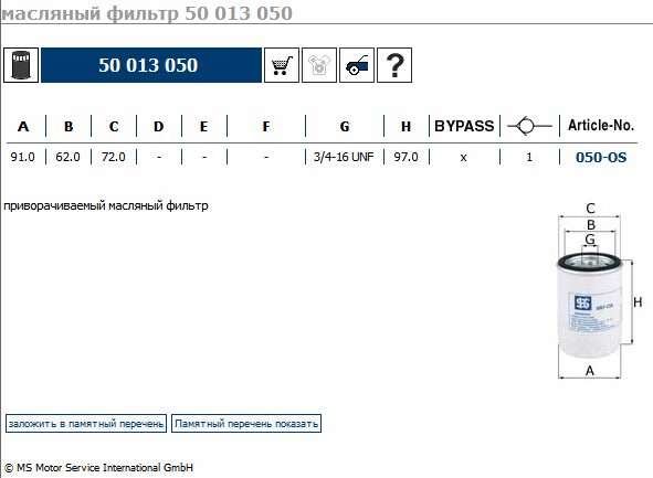

Смотрим дизельный Kolbenschmidt 050
видим пометку bypass и 1 обратный клапан
жмём применяемость https://onlineshop.ms-motor-service.com/msi...by=1&toc=fp
и видим дизеля Тойоты очень древние и свежие Ниссана YD22DDT !!!

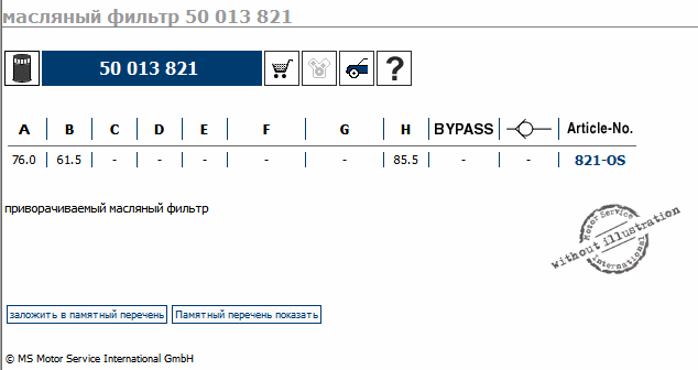

Находим по каталогу дизельный Kolbenschmidt 821
видим нет bypass и нет обратного клапана
и видим знакомые нам тока уже свежие 91-97гг японские дизеля 2C-T 2C-TE 1N 1С .......

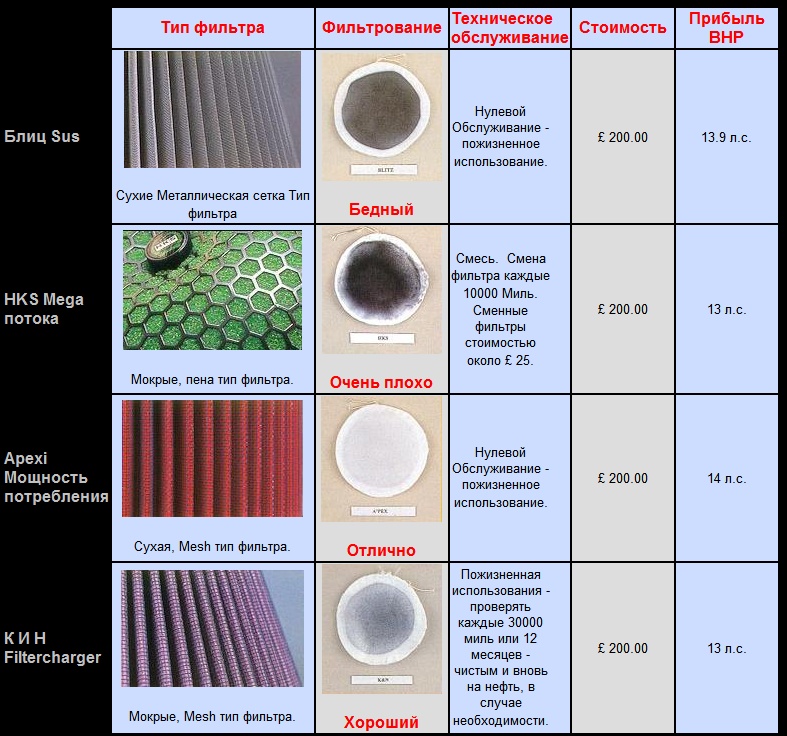

Кстати если сравнивать с воздушниками разных типов, то эта закономерность видна - синтетика -губка по пылевым тестам оказалась на последнем месте... на первом бумага.......

как минимум по воздушникам вот что
губка/пена самый отстой несмотря на брендовость НКС...
причём грязепропускная способность пены просто ужасающая... при том что он ещё и смачиваемый маслом...
Волоконный мокрый КиН ещё куда ни шло
а вот волоконный - сухой Апекси, сам видишь...
Но здесь по хорошему разница не в сухости, а способе укладки волокна, о чём собственно и речь, что технолия обеспечивает качество... Не все ёгурты одинаково полезны(с)
markii неудачный пример имхо, взвесь в масле и воздух совершенно разные вещи :drinks: Там не губка а паролон. Да и тестам я таким не верю если чесно :good:
это не наш тест, вообще японский - это перевод сделал гуглом...
и вообще я пологаю если найдёшь тест фильтров с губкой отрицательный скажешь что говно не верю :drinks:
а по сути если плотность элемента такая что пропускает частицы в 50 мк , то пофигу в какой среде их пропускать- в масле или в воздухе, разница будет лишь во времени загрязнения в зависимости от скорости и плотности потока...
я не знаю что подразумеваешь ты под словом паролон, но это не мочалка с ванной а "губчатый пенополиуретан" ... по сути тожесамое что и в маслофильтре ....
