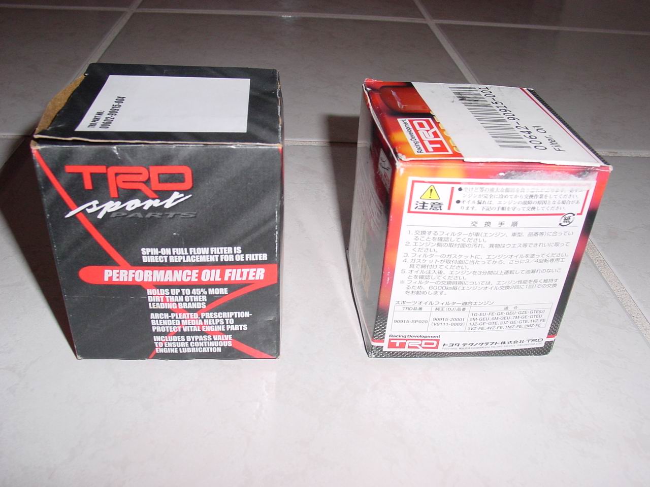

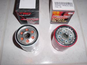

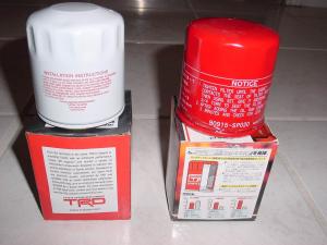

Фильтра TRD made in USA и TRD made in Japan
Слева TRD USA, спава TRD Japan соответсвенно!

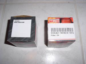

Коробка
Упаковка TRD выглядет интереснее и красивее.
Фильтра выглядят по разному и имеют разное технологическое происхождение.

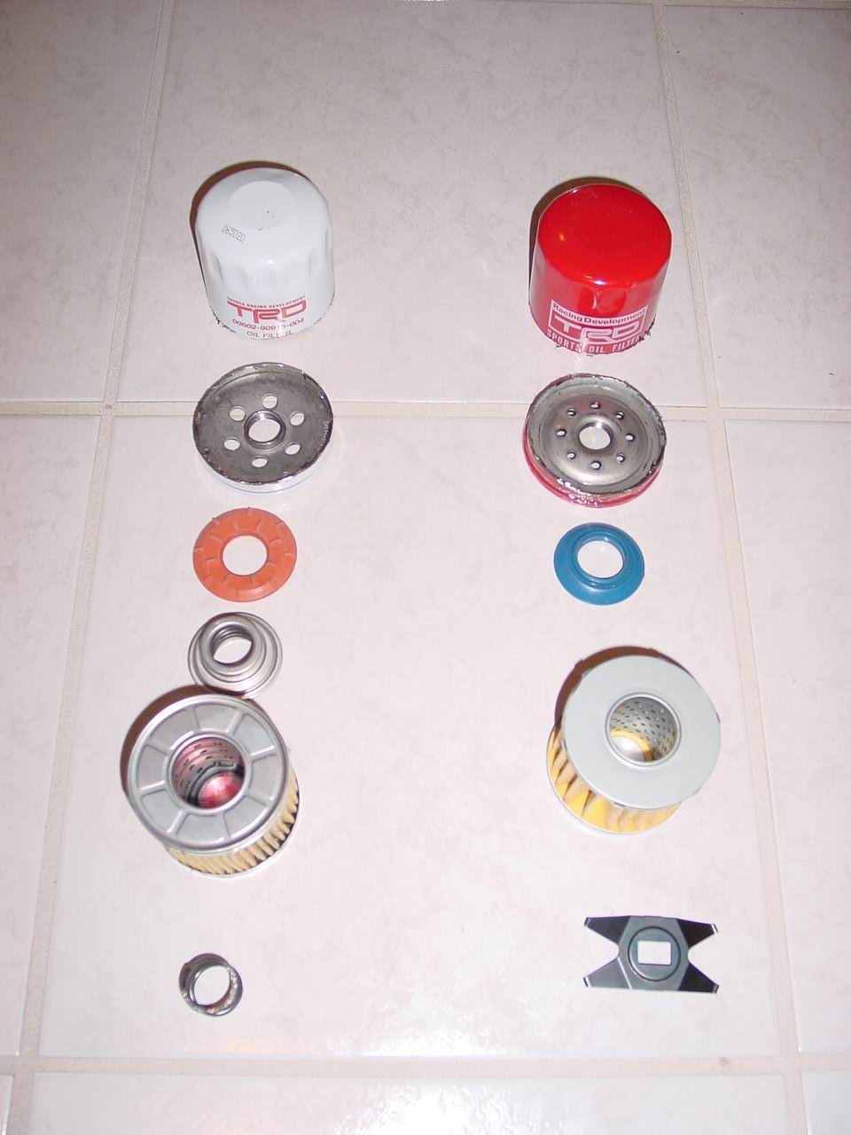

Ну вот и самый главный вид, не находите сходства штамповки TRD Japan с японскими фильтрами которые делает Denso? :good:
TRD USA выглядит внешне как Mobil1 USA
TRD Japan выглядит в точности как Toyota численный микрогубка Denso
TRD США отбрасываем в сторону у нас их все равно нет - нам он не интересен особо.
Некоторые детали TRD Japan отличаются, некоторые идентичны с Denso-вскими.
Вывод спортивные фильтра TRD Japan как я и предполагал делает Denso япония, корпус одинаков, прижимная пластина одинакова, противодренажный клапан взят с фильтров Denso, разный только фильтрующий материал, сама катушка. Малое количество складок но какой то утолщеный фильтрующий материал. Родство TRD Japan и Denso Japan на лицо!
