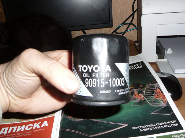

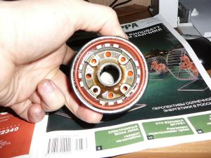

Наш соконфетник Alex_ey послал. Вот на этом фильтре и на этом масле выдавило через прокладку маслофильтра масло. Фильтр прикручивал сам.
Фильтр Denso нормальный численный сделан в япии с перепускным клапаном, масло Valvoline Maxlife 5W40. Какие могут быть версии?
плохо прикрутили фильтр.. я только такие фильтры пользую ( только 04 последние цифри), имхо ничего лучше у нас нету в продаже.
при какой температуре??...вообще тут ниче хитрого, чуть слабо завернут , чересчур низкая температура высокое давление, фильтр выворачивает чуть просачивает масло...
Я тож думаю недокрутил и ... + может из-за того, что фильтр- губка :wacko: Опять же - при какой Твозд произошло - может было - 45 :down:
Говорит сам на совесть прикрутил от руки и еще дожал немного ключом. Резинку не смазал маслом и она сьежилась? На тойоте это исключено - там она смазана изначально!
Очень низкая температура была? Хмм...
Может газанул на холодную или обороты резко взлетели (как вариант) - подозреваю , что у меня произошло такое (покапало из под фильтра) правда фильтр и масло другие.
Теория что изза микрогубки тоже летала в голове. НО сразу отсек. Если масло спарафинизировалось что мало вероятно на Maxlife да и температуры не 40 градусов были, оно не прошло через мелкие поры микрогубки, срабатыевает перепускной клапан и масло идет свободно помимо фильтрования - не выдавит...
