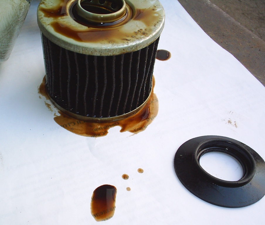

Вот я сегодня менял масло моторное.. Масло Лукойл 5ц40 синтетика, фильтр Sakura(Который не J) С307, пробег 5100км.
Как и ранее говорилось, фильтр с новья был грязный, закрытый пленочкой.. на вид так себе. Поставлен прошлым летом, лампа всегда горела не более 3-х секунд даже зимой..
Рспилил.. бумага плотная, на ощупь неприятная, уложена не ровно и довольно редко, можно было бы и побольше сделать ребер.. клапан тот что резиновый средней жесткости, даже можно сказать практически мягкий.. стоило это чудо 128р..
Ставить можно ;)
Также можете увидеть капли лукойла на бумаге и его цвет.. мотор внутри чистый, лишь в уголках имеются незначительные лаковые отложения.. видимо эт еще японское отмывается..
Залил PC Supreme 5w30, фильтр Hengst турецкии.. фото ранее выкладывал.
Спасибо Вовас, давно хотел увидеть настоящий Sacura.
Но что-то он меня не очень обрадовал.., Jsacura вроде получше будет в плане качества бумаги и плотности. А как выглядит перепускной клапан?
Клапан.. клапан внутри на пружинке, довольно тоже мягкий..
Не знаю как у тебя - у меня оченка выше среднего.. ибо и давление держало, и резинка зимой не протекала..
