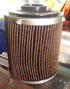

попилил Кёльбен
металл толстенный, фильтр тяжёлый, понятно что расчитн на большие критические давления
клапан обратный без пружины , почти как у всех, но он мякгий как плева девственницы 8-0
полагаю именно с этим и связана 100% удержка масла в фильтре даже после 7тык
перепускной, довольно жёсткий, обрезиненный, на ощупь давлеие пружины 100% заявленый 1атм!!
А теперь элемент - браво!! плотность укладки и равномерность такая, что впору брать штангель для проверки расстояния между складками!
За 7тык бумага не покорёжилась и не вздулась, всё ровно как новый!, расстояние между складками чуть больше 1мм - очень большая площадь фильтрации! плотнее уже нельзя сделать....
насчёт слития масла, несмотря на то что с него вылили перед распилом "всё масло" путём переворачивания и удержания 30 мин пока менялось масло в движке, после распила в нём осталось ровно пол объема масла без фильтра! - те если вставить элемент обратно, то по объёму вытекла лишь середина объёма без клапан которая - как и положено!!...
фото позже -нет цифровика - он в отпуске, так что буду на сотик щёлкать...
фотки можно потом, а посчитать площать фильтрации, и высоту глубину шторы можно сейчас)), было б интересно...
Фото можно и сейчас) А чё за кольбен? На латинице можно?
Kolbenschmidt http://www.kspg-ag.de/index.php?lang=2
Компания поставляет свою продукцию на конвейеры крупнейших производителей автомобилей и агрегатов: Mercedes-Benz, Scania, MAN, Iveco, Volvo, а также Caterpillar, GM, Porshe, BMW, Ford, Аudi, VolksWagen, Nissan, Harley Davidson и Jaguar.
Награды производителей грузовой и легковой техники подчеркивают заслуги группы Kolbenschmidt в отношении инновационных решений, качества и сервисного обслуживания.
70 складок , 70мм высота, 15мм глубина складки = 1470см2

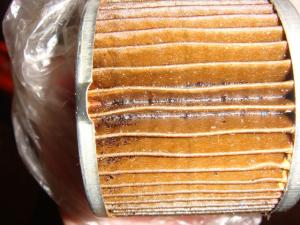

у фильтра Манн и СТС порядка 50 складок... вечером кину фоты сравнения ...

вот разница плотности укладкии её качество....
манн 7тык
стс 300км для промывки
кёльбен 7тык
Markii спасибо, очень показательно!,..Кёльбену респект!, я смотрю бумага у него не очень толская? как в реале?, ..но как уложена безупречно!
