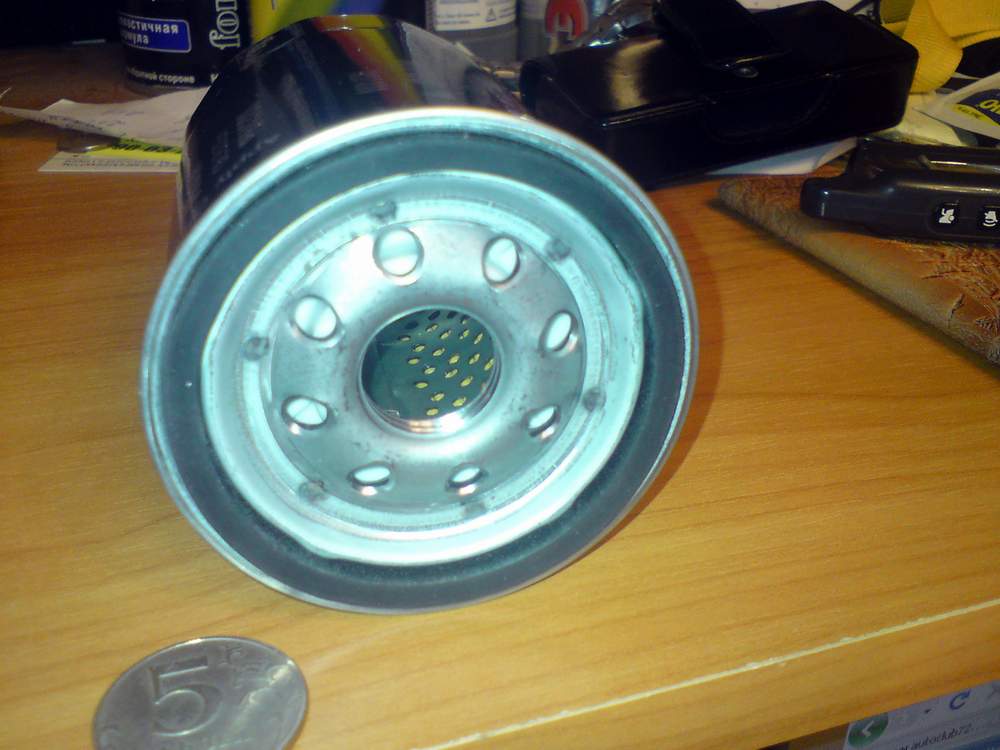

markii ранее пилил этот фильтр правда фоток так и не выложил.
да ты что, выкладывал и отчёт писал и все бурно обсуждали плотность укладки, что складок там больше под 70 и что после пробега он не деформировался как обычно у конкурентов!
а сниженное время горения как раз и объяснялось тем что кроме хорошего клапана ,большая площадь филттра как губка держит масло почти полным фильтр!

RadioFanat 150 на экзисте. Я же спецом его взял для распила. Японский красный мы пилили. Теперь распилить бош юар и сравнить 8-)
torcon ? ну так то ЖЕЛЕЗНАЯ ЛОГИКА - негры делают ДЕШЕВЛЕ на 40кет и главное "КАЧЕСТВЕННЕЙ" 8-) :)):))

Мне кстати оранжевый приходил PH3614/ Я его случайно по ошибке заказал - начал ставить, вроде подошел. ЗА 2 тыс км не подтекает, лампа на приборке быстро гаснет (фильтр по толще и повыше стандартного)
по резьбе такой же. чуть ниже и толще.. по картинке на экзисте неправильно нарисовано.
прокладка больше диаметром, но встанет нормально. по каталогу фрам ширина прокладки меньше (5 против 7 мм).
в реале у чёрного фрама прокладка всего 4 мм шириной. видимо опять спецпродукт для негров.
