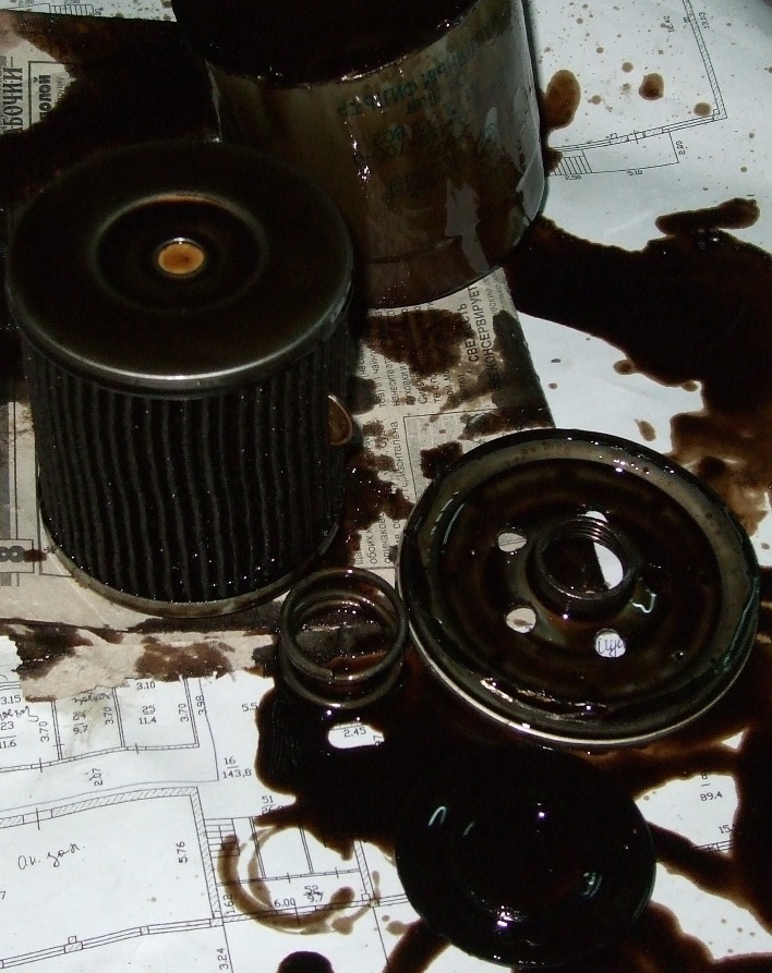

сегодня поменял масло,заодно распилил фильтр RB C-805достаточно прилично внутри, корпус очень толстый, складки ровные 56 штук, обратный клапан эластичность не потерял , но мог бы быть помягче( по крайней мере в других фильтрах VIC, Fram мягче были по моему), бумага толстая прочная ....но лампочка на нем горела дольше обычного не критично 1-1,5сек утром( может потому что не наполнял перед установкой), сегодня наполнил Чемпиона, так при первой заводке лампа сразу погасла, утром проверю...как чего..
...в общем RB на лето вполне приемлимый вариант за 90 руб.))
сегодня утром лампочка погасла сразу, вместе с зарядкой,...отсюда вывод...: перед установкой фильтр лучше наполнять маслом, тк. сосед ставил пустыми такой же фильтр Чемпион, ВИК, RB, а я RB пустой ставил....и потом лампа гасла дольше обычного, на всех пустых фильтрах, а как залили полностью Нитто и мой чемпион лампа стала гаснуть быстро, может совпадения, никого не призываю...попробуем дальше другие фильтра наполнять по самое нихочу...
