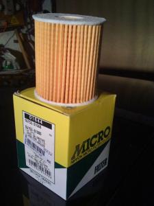

Micro середняк который мне попадался. http://www.autoclub72.ru/forum/index.php?s...pic=3&st=60
дубовый противодренажный. Чего он там держит непонятно... Для южных стран как будто...
мне на клапан пофиг теперь, на бумагу и заделку её смотри, она как у денсо, как будто с одного ковеера...

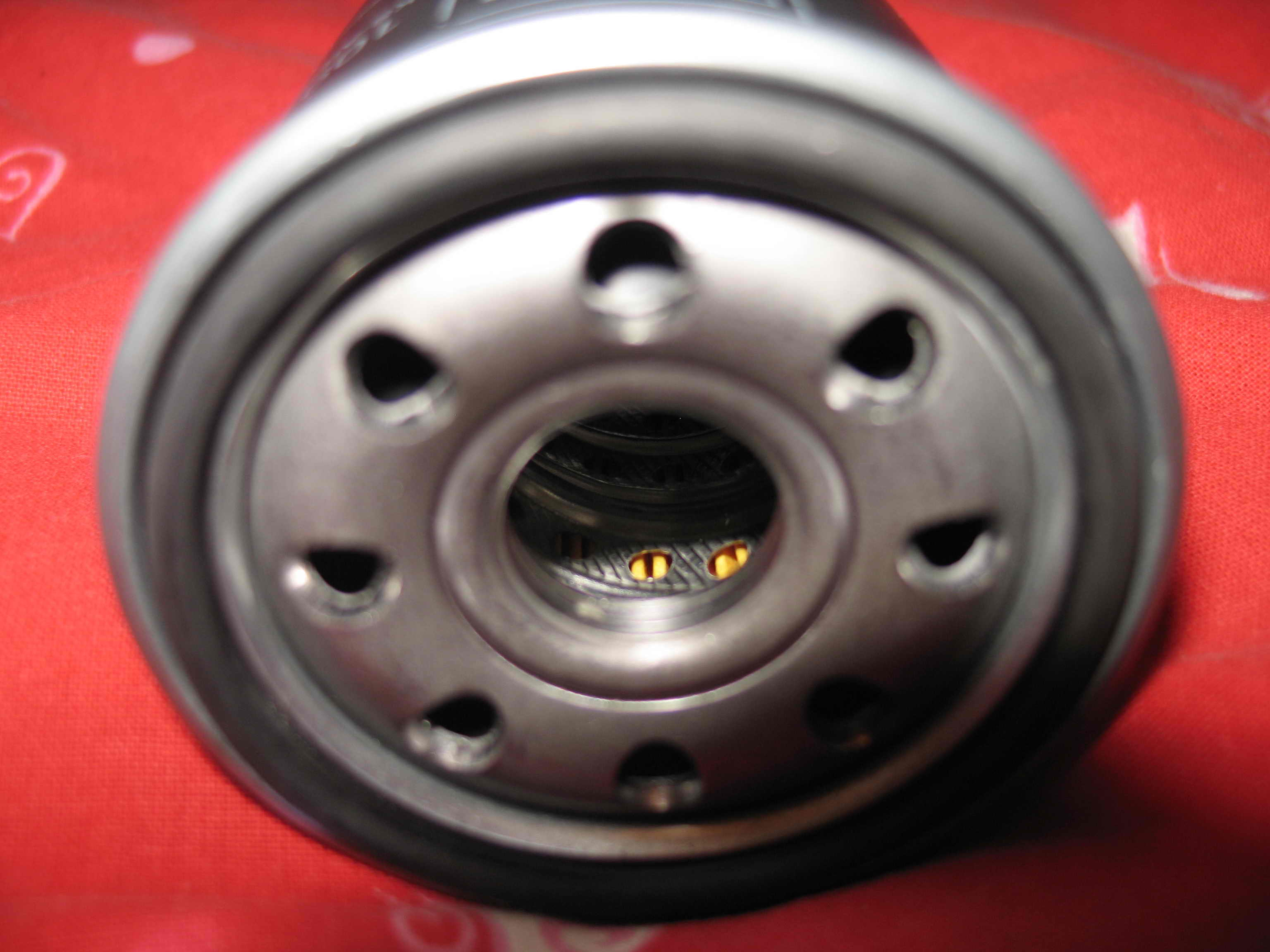

Тоже внесу свою лепту по опыту пользования.Читал данную ветку форума и вот тоже решил попилить фильтрики.К сожелению не сфоткал в распиленном состоянии.сейчас фильтры в гараже и из за снега туда не попасть.В будущем выложу фотки.попытаюсь сформулировать на словах.Оригинал (далее фотки будут пока снаружи) качество очень достойное дренажный клапан из эластичной резины.Перепускной клапан на пружинке позволяет проходить маслу при его открытии по большому сечению.Сам клапан приблиз.1 см в диаметре и ход 2см.Давление открытия не сильное надавливание отверткой.наверное не врут 1 атм.Бумага желтаватая гермитично по кругу, плотная, складки достаточно плотно прижаты друг к другу. Отверстий для прохода масла достаточно.Диаметр 2,5 мм часто.Практически образец подражания.На свою японку по началу ставил только его синего цвета,цена 450р в Питере.Теперь расматриваю варианты дешевле.Далее что я буду ставить но только на лето это Mahle-150р.В принципе фильтр на оценку 3+. бумага гермитично по кругу,цвет бумаги сероватый, не такая плотная и не так плотно к друг к другу-Середнячок, внутр.отверстия -нормально, чуть реже.противодренажный -отлично,перепускной вообще конструуктивно убит жесткой пружиной в виде шайбы которую даже отверткой не продавить на 2 мм.По этому можно сказать что масло будет идти только через бумагу.В связи с этим только летом, только не на долгий срок не более 6000 тыс км. Что интересно на фильт.элемент по кругу одето бумажное кольцо шириной 2 см.Зачем не понятно.Также минус в пропускной способности.Делее на очереди Kolbenschmidt. Пока не пилил.Визуально близок к оригиналу, бумага желтоватая,не так плотно как в оригинале.перепускной как у оригинала.Цена -120р.Думаю будет на оценку 4.Перепускной уже правильный это большой +.Все фильтры С-809.

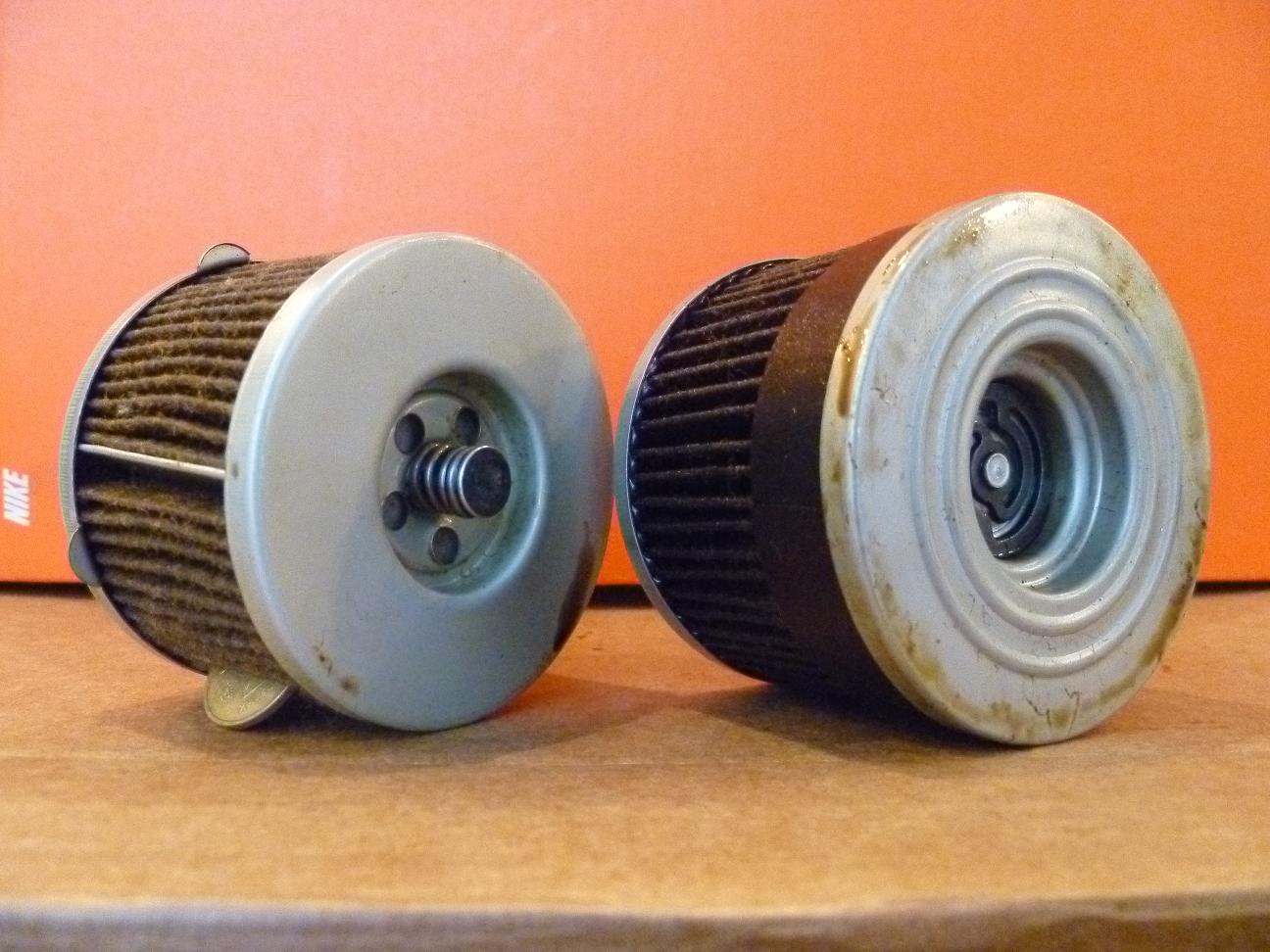

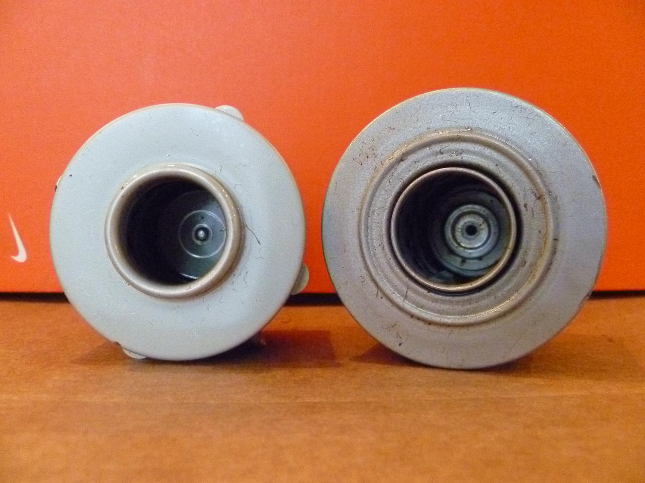

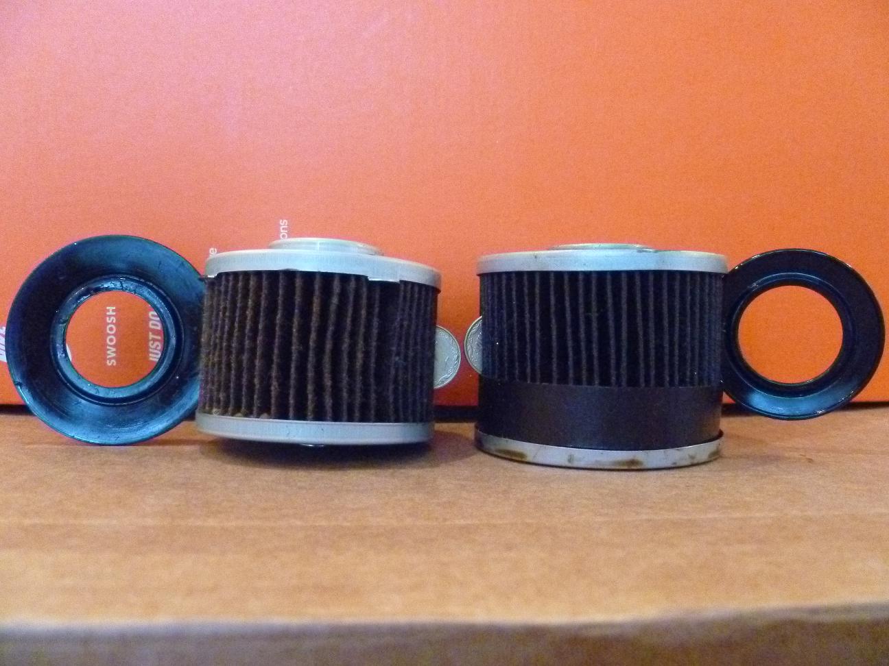

Два оригинала для Мазды: Какой по вашему мнению лучше выполняет свои функции?
Характеристики
Диаметр 58 (л), 61 (п)
Высота 41 (л), 46 (п)
Кол-во
складок 56 (л), 58 (п)
Глубина
складки 10 (л), 13 (п)
Примечание: У левого фильтра катушка меньше самого фильтра, поэтому что бы она не болталась на верхней части фильтрующей катушки/кассеты сделаны "усики".
