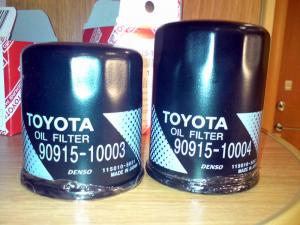

ну к примеру: у тоёты и так фильтр компактный, где в нём разместить ещё и штору на перепускной клапан?
только если основной фильтрующий элемент уменьшить.
