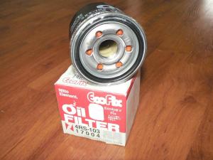

Сегодня решил на Экзисте заказать масляный фильтр и в графе "Аналоги (заменители) для запрошенного артикула" увидал фильр Nitto каталожный номер *4RS-103, заказал приехал оплачивать и прошу проверить подходит ли он мне. Менеджер покопался покопался и говорит ни каких ссылок ни чего нет проверить не могу, часто бывают ошибки и не важно, что он стоит в графе "Аналоги (заменители) для запрошенного артикула", фирма неизвестная, бери лучше проверенных производителей Манн, например.
Читая данный форум, хочу попробовать Nitto, как мне проверить подходит он мне или нет? Может кто подскажет? Как вы сами то определяйте соответствие масляного фильтра автомобилю?
Zamok двигатель?
Z6, 1.6 литра, 105 л.с
Твой оригинальный фильтр B6Y1-14-302
Твой Nitto 4RS-103 17004 (взаимозаменяем с Nitto 4S-124 12015)
http://www.dalparts.ru/page134.html ну и по остальным каталогам в гугле видно что оно...
Заказал в Экзисте фильтра Kolbenschmidt 107-OS и Nitto 4RS-103 17004
По упаковке и внешнему виду Нитто выглядит намного солиднее, да и входное отверстие закрыто пленкой, Кобельшмидт напоминает что-то более дешевое.
обрати лучше внимание что у кёльбена 8 дырок против 6 у нитто и потом когда попилишь бумаги в кёльбене будет больше... так что солидность упаковки тут не причём...
Обязательно распилю и посмотрю
Количеством дырок и складок келбен возьмет лидерство, но возьмет ли он качеством фильтрующего материала и сборки. Я не говорю что кельбен не качественный, очень даже на высоте - но Nitto имхо еще на один уровень лучше.
Вот сейчас смотрел во внутрь обеих фильтров у Нитто складки визуально намного толще (раза в 1.5) и между ними нет свободного пространства (складка к складке) в отличие от Кольбена. Плотность укладки и толщина самих складок у Нитто лучше.
то что ты смотришь и видешь в центре не имеет значения, тк это внутренняя розетка складок фильтра...
оценить колличество и качество укладки можно только вскрыв...
качество материала я в любом фильтре не стал бы оценивать, тк нет объективных способов его определения, потому что фирмы могут использовать впринципе разные бумаги и разные технологии её прессования получая одинаковый результат в фильтровании...
ну а насчёт сборки ты сам убедился , что хотя бы толщина и прочность корпуса у немца тоже рекордная, количество просечек и качество навивки железного сердечника тоже безупречно, обратный клапан не задубевает... что ещё надо? :)
markii да и тоже самое у нитто. Только перепускной с мелкими дырками, а не одной дырой как у кельбена, которая пропустит ошметок. Сам фильтрующий материал не картон, а волокнистый как валенок - ворсистый материал. Я их лбами сталкивать не буду - мне кажется как фильтры они оба выполнят свои функции на 5 с плюсом. Но то что вижу - то и пишу как чукча. Это все поверхностный осмотр. Как оно изнутри покажет только специалист и лаба.
