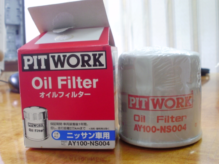

заказанный через Амаяму масленый фильтр порадовал - чистокровный японец.. именно такой стоял на машине, которая пришла только что из Японии. под брендом PITWORK в Японии продоются оригинальные расходники для Ниссана (если кто не в курсе))))..
