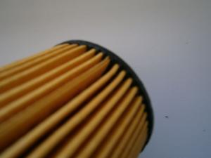

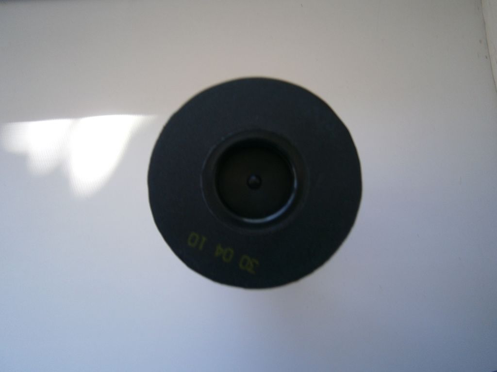

Приобрел ради спортивного интереса SFO 4757E (картридж)
post-2177-0-79304200-1381639388_thumb.jpg post-2177-0-69277100-1381639405_thumb.jpg post-2177-0-38266900-1381639422_thumb.jpg
post-2177-0-06716000-1381639437_thumb.jpg post-2177-0-37216900-1381639454_thumb.jpg
Где делают я так и не понял, но по ходу в Китае. Хотя качество вполне приличное. Бумага плотная. На упаковке написано США.
Цена в "Автодоке" 51 рубль. Дешевле мериновских фильтров нет в природе. Даже ТSN под 80 рупиев.
Так вот и думаю, что вполне можно попробовать его при следующей замене.
Кстати и медная шайба и резиновое кольцо-прокладка входит в комплект и находиться в упаковке. И сам фильтр упакован в запаянный пакет.

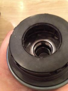

Кому интересно, вот фотка нутра фильтра для двигателя Фольксвагена 1.6 BSE.
