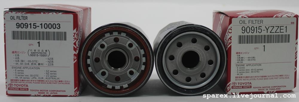

А такие фильтра кто нибудь использовал?
Форумчане, кто-нибудь пользовался фильтрами WIX ?
Исполнение крышки очень напоминает цифровой тойотовский. Может там тоже стоит губчатый (пенный) фильтрующий элемент?
Установлен.Целочисленный. Не Польша, Штаты. В 110-м типоразмере. Бумага.
Спасибо. Сбивает с толку эта высокотехнологичная крышка, зачем она этому фильтру? Для красоты? :)
Товарищ заказал один на распил, обещал поделиться фоткапи, посмотрим.
