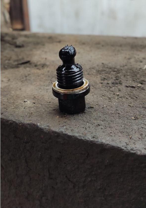

Сливная пробка поддона с магнитом
Подбирал магнит на фильтр, хотел понаблюдать - распилить - посмотреть, а попалась на глаза пробка с капец каким сильным магнитом...
Будет интересно сравнивать, сколько чего на магните будет, после разных масел...
Первый М1 х1 - фото будет.
У кого стоят такие? Работает магнит? Собирает износ ))))

А там и нет металла, как такового, та пастообразная субстанция должна быть, абсолютно чистым магнит не может быть.
Конечно, был не абсолютно чистый. Масло на нём было отработанное. Посмотрел фото в этой теме. Как у некоторых, не увидел такой выраженной пастообразной субстанции темного цвета на магните.

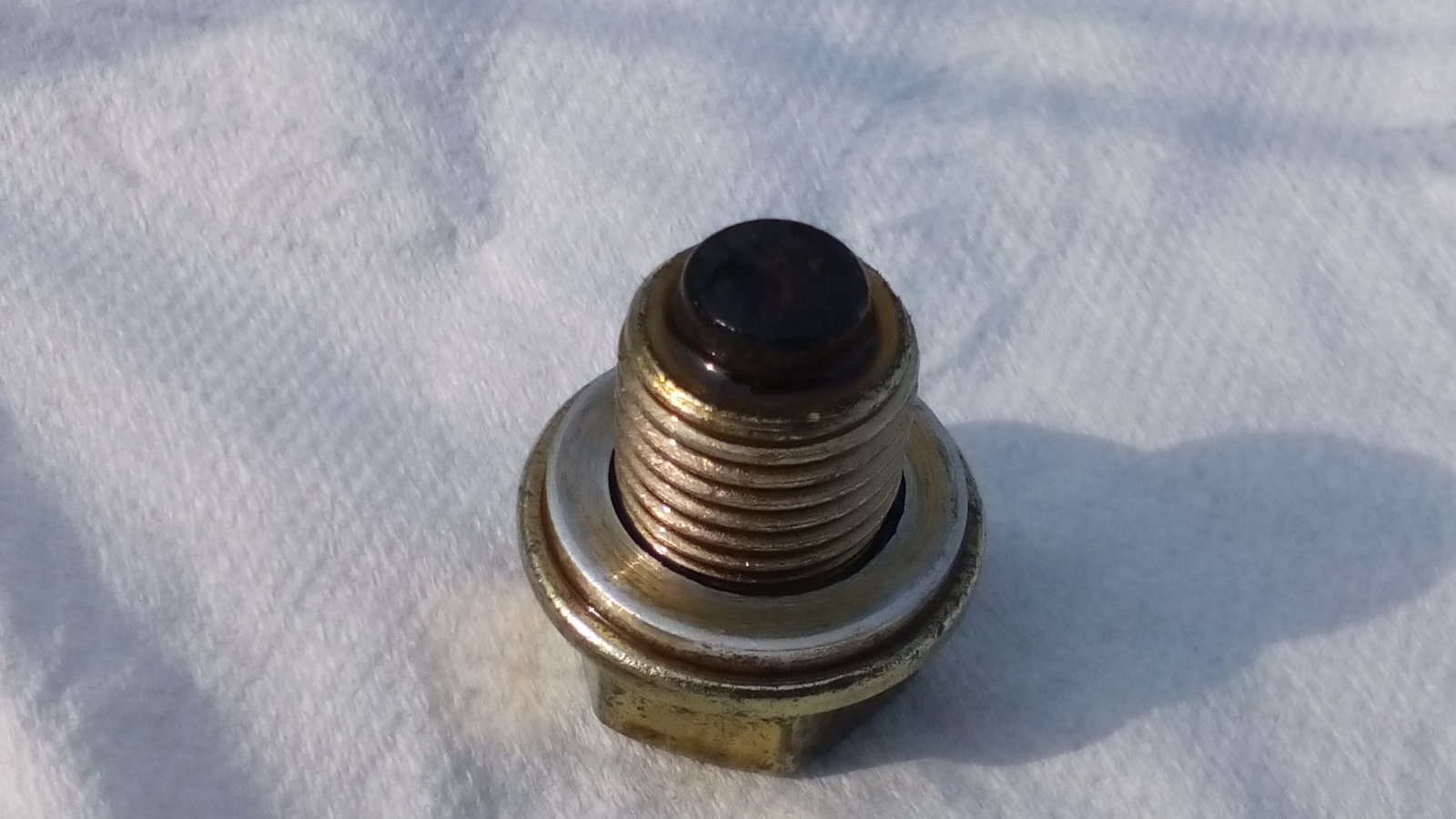

3 часа назад, ОлегМурманск сказал:
Позволю себе повозопрять сказанному.;)НО, к большому сожалению, доказать фотой не смогу, не сложилось при той замене сделать их как отчётный пруф. Менял масло в 2019г. летом, сливалось Petro-Canada SS 0W-30 на пробеге до 5000км. Пробег конечно не очень, но я на этом масле не хотел обратно из Крыма возвращаться из отпуска. Дык, вот, что по пробке. Не поверите, но она была чистейшая, ни малейших прилиплостей и потемнений из масла, просто пробка, макнутая в масло! До этого пробка постояла на 2-ух сменах масел Total HKS 5W-30 тоже по 5-6 тыс.км, но лёгкое загаживание пробки присутствовало, хотя пробеги соизмеримые между собой.;) Фото на Тотале прикладываю.
VV"351 У меня тож после Петры 5W20 и 200м\ч пробка была чистейшая,  да и поле H/К LF 5W20 чистая, а вот у камрада после Total HKS 5W-30 и неизвестно сколько мото часов и т.км такой ёж на пробке.
Только что, Watson™ сказал:
Это полнейшая ...опа и засада!:shok: Это же с каких мест у него так настружило-то, ё-маё! В корейском моторе, что ля, 2,0л? Если так, то там задиры уже раъухабились во всю силу, ёпрст. Вот тебе в очередной раз Тотал дал маху, хотя может и владелец тоже облажался с пробегом/моточасами.;)
Подозреваю что с колец и поверхностей цилиндров , ну и шестерни насоса не стоит исключать :pardon:
Lukoil 0w30, 8,5 т. км. 350 м/ч и 950 л бензина с августа по апрель G4FC с пробегом 150 т. км., пробка установлена впервые. Многовато получилось...
Изменено пользователем Sour
