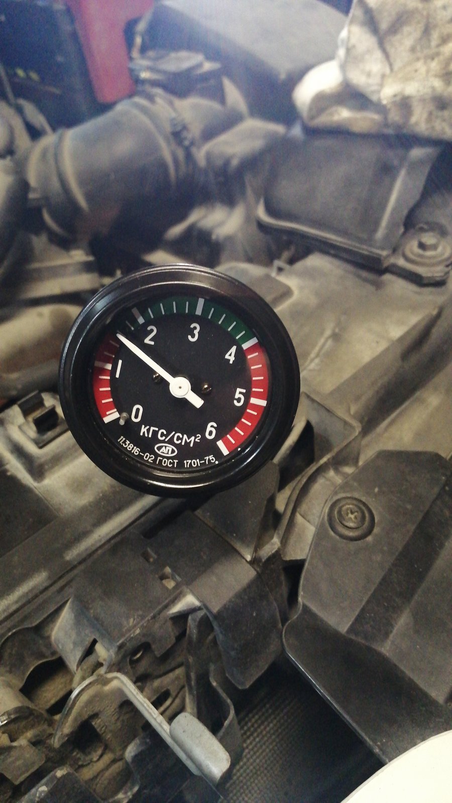

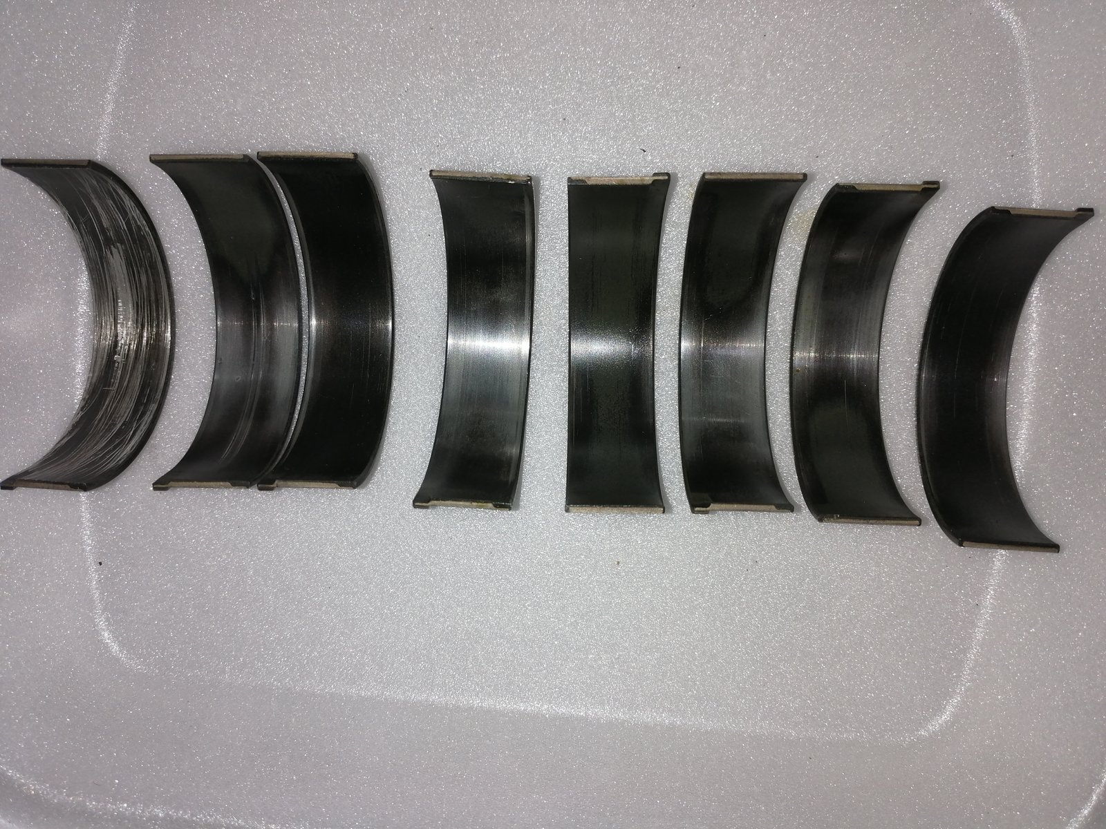

Моя мазда...пробег 153000...четвертая замена на масле в профиле...и давление на холостых (90гр)
(первый вкладыш пытался доцарапать до основания-не получилось)))
на пробке не было ничего...

ПавелНорд когда вкладыши проварачивает , то при этом не обязательно что будет износ гильз , с которых и есть металлическая пыль на сливной магнитной пробке , вкладыши это как правило сплав олова и свинца , возможно с медью , в вашем случае скорее всего потеря давления масла в системе , это возможно зимой в морозы при запуске мотора на маслах 5w40 или 10w40 и не обязательно что сразу , может проявиться со временем , даже летом , особенно если ни разу не делать лаб анализов , не проводить диагностику и не следить за состоянием мотора , металлическая пыль на магнитной сливной пробке чаще свидетельствует об износе блока или гильз , вкладыши так же могут поворачиваться и на высоких оборотах при недостаточном давлении масла в системе , а так же из-за низкооктанового топлива , особенно в моторах с высокой расчётной степенью сжатия , тем более в моторах Скай Эктив от Мазда с расчетной степень. сжатия 14-14.5 атм , то есть контроллер не сможет резко - сильно , выше допустимого убавить угол опережения зажигания при возникновении детонации , подскажите пожалуйста вы всегда использовали качественное топливо с высоким псевдоактановым числом АИ-98 ? , или частенько заливали АИ-95? , а может заправлялись АИ-92 особенно на трассе в регионах или на малоизвестных брендах ?

Причем здесь Sky, ежели у человека CX-7 и скорее еще с турбо на борту? А там и без масла капризов хватает

Ну раз турбо , то скорее всего был расход масла и проглядели уровень , вот и держите масляное голодание и привет вкладышам
