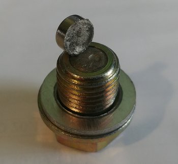

Сливная пробка поддона с магнитом
Подбирал магнит на фильтр, хотел понаблюдать - распилить - посмотреть, а попалась на глаза пробка с капец каким сильным магнитом...
Будет интересно сравнивать, сколько чего на магните будет, после разных масел...
Первый М1 х1 - фото будет.
У кого стоят такие? Работает магнит? Собирает износ ))))

А у именитых производителей, описанных выше, иное крепление магнита?
6 часов назад, Maxxixx сказал:
Ну даже у моего образца предполагается было другое, т.к. обратная сторона шершавая и волнистая, как будто откололись друг от друга.
Но меня волнует другой вопрос: Садится он на своё место довольно плотненько - сможет ли он отлететь в картере от бультыхания масла...
Ведь там каких-то принудительных течений нет, только забор масла маслонасосом...
Т.к. я сомневаюсь, что обратно его примут. А нисколько не факт, что с новым заказом не придёт такой же "съёмный" магнитик.

2 часа назад, KiKia сказал:
Ты магниты с динамиков в детстве раскалывал ?
Отколотые стороны магнита - отталкиваются...
RS: у друга есть в запасе что то типа масумы, попрошу дать мне "посмотреть" на денёк.(варить не буду - не мой).

3 часа назад, Aleksszlat сказал:
Именно по такой шершавой поверхности они и раскалывались...
Вот это хороший аргумент. :good2: а тут они притягиваются замечательно... но магнитом является только этот наконечник, а болт обычный метал. Так что тоже не совсем убедительно.
Буду весьма благодарен... Только на палец он тяжело цепляется, проскальзывает. У меня как-то случайно получилось. Повторно я уже только через тряпочку смог цепануть, ну или пассатижами тоже.
Естесственно не выламывал - а потянул лёгким движением. Если боитесь пассатижами приложиться - можете пальцем пошатать по сторонам...
В любом случае метал такого сечения от руки не должен отрываться даже пассатижами. Попробуй оторви любой болт хотя бы М5, левой рукой держа, правой в пассатижах... :) да хоть М4 или саморез.

Люблю мужиков: пацан сказал - пацан сделал (подвезли мне магнитную пробку)
Купил её он года 1,5 назад, как называется не помнит, упаковку выкинул, поставить всё "некогда" ...
Просто пальцами - держится, ногтём чуть сильнее, и, опа, я в шоке. Думал у тебя брак, а тут система ...
Мне как то не по себе ... (себе точно такую не буду ставить, ну её нах..   фиг.
Думаю, что Masuma все такие, но откуда в поддоне силы, способные оторвать этот магнит?
1 час назад, Maxxixx сказал:
Не знаю все или нет, но у меня точно такая масума и отвалился магнит точно так же от легкого прикосновения пальцев. Ставить буду, но без куска отломанного. И не потому что боюсь что он будет болтаться в картере, а по тому, что все равно магнит остался и будет выполнять свое предназначение.

29 минут назад, Рокфор сказал:
Не совсем. Весь основной магнит как раз таки в этом кончике. А в самом болтике - это и магнитом назвать трудно, как будто просто запрессовочная зона пальца чутка осталась... Толку от неё большого будет нет - не известно. Проверял на метал.
Я тоже такого мнения БЫЛ. Но почитав немного, про тесты на кипячения в скороварке - засомневался: а вдруг действительно при 100...110°С пропадают магнитные свойства. И что тогда? - свободное плавание инородной металлюги в картере? - Нет уж, лучше только после кипячения и теста... :pardon:

когда менял масло, пробка прилипла к поддону, отодрал, магнит на месте, и липнет сильно, да и грелась, короч хз
фото выложу коробок, их два, один на рио ставил, час и  на этот поставил, бум меряться коробками)))

Почти из принципа хочу купить Greddy и посмотреть как там закреплён магнит :D
 Вот тоже заказал себе магнит такой https://aliexpress.ru/item/32716845829.html?spm=a2g0s.8937460.0.0.f0472e0eTuRaoV , получу посылку, здесь напишу.
ДВК сам такой пользуюсь несколько лет, грязь собирает, магнитной силы не теряет
