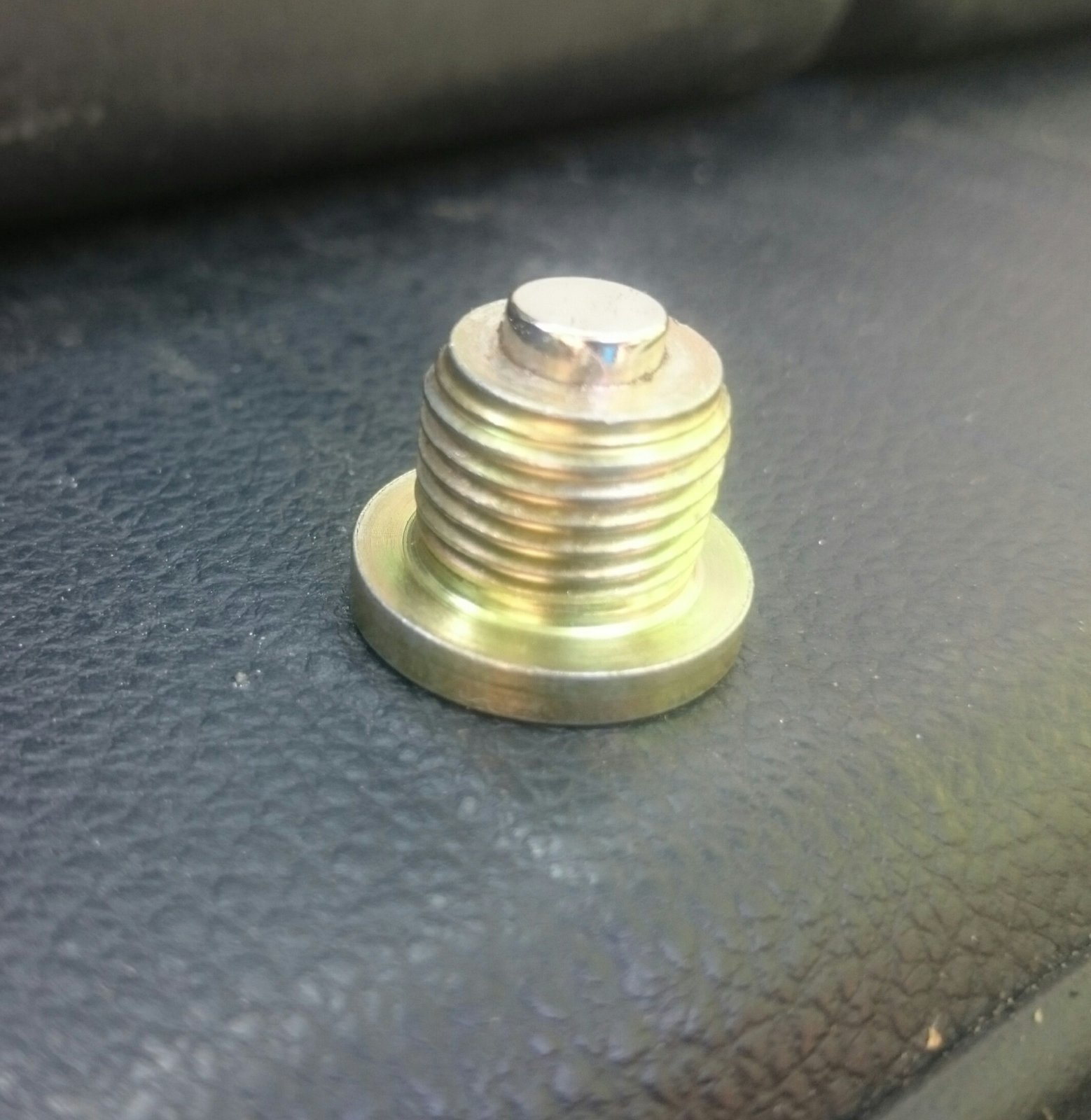

Сливная пробка поддона с магнитом
Подбирал магнит на фильтр, хотел понаблюдать - распилить - посмотреть, а попалась на глаза пробка с капец каким сильным магнитом...
Будет интересно сравнивать, сколько чего на магните будет, после разных масел...
Первый М1 х1 - фото будет.
У кого стоят такие? Работает магнит? Собирает износ ))))
Projector Недавно сам забрал пробку Масума с магазина, так и лежит в упаковке в гараже. Посмотрю потом, если магнит не зафиксирован может приклею чем нибудь.

Думаю так он и держится у большинства других купивших этот болт.
У меня тоже где-то валяется Масума, надо найти попробовать)
Surucu İnfintiyev Магнит есть пить не просит. Это как отстойник и индикатор металлической пыли  ...думаю лишним не будет на любом пробеге.
2 часа назад, Hant86 сказал:
Я его не приклеевал к пробке , держится на месте и никуда не уплывает

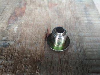

Вот нашёл, в машине лежала, я про неё и забыл уже))) Магнит пробовал сковырнуть тонкой отверткой, даже царапнул с боку, но не смог сковырнуть - сидит хорошо!
Надо будет при следующей замене масла не забыть её поставить)))
Моя масума м52. Магнит сидит как влитой. Отвёрткой не смог сдвинуть.
