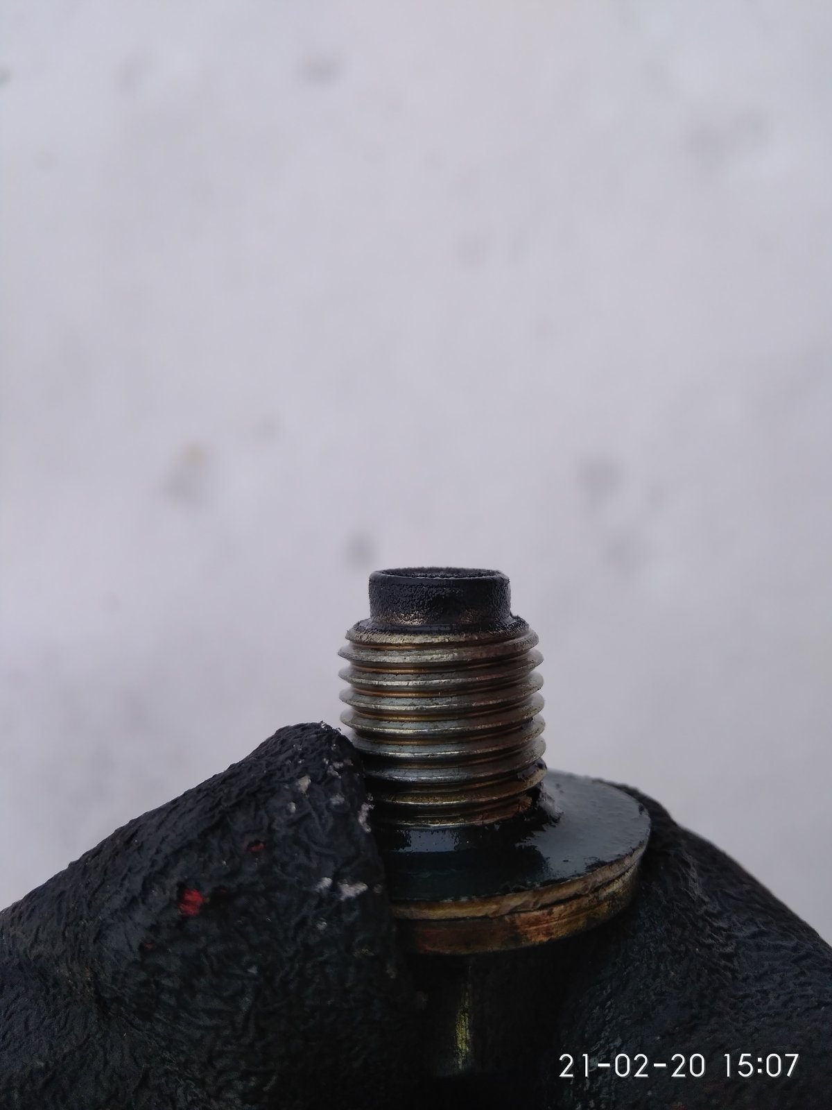

Сегодня масло поменял. Магнит после ИЗЭМ 0в20, 5500км, ~230-250мч, морозы были до -30ти:
Посередине это чистый магнит
Пытался масло смыть с него очистителем тормозов, сначала в стакан мф брызгал, потом на магнит выливал, чтобы напором не сдуло, как-то так в общем. Ну и:
Это столько масла остаётся в моем моторе, после того как уже все вытекло и даже капать почти перестало. Бутылка 0,65л, там видно. Думаю в р-не 300мл примерно, несливаемый остаток:unknw:. Это я медшприцом из-под капельницы "добыл", каждый раз так делаю.

Reins24 , а вы что это, под металлическую шайбу болта поддона ещё и резиновую прокладку поджимаете? На кой? Не хватает уплотнения по шайбе? Эта резинка может в процессе размягчиться и закапать, особенно если не из маслостойкой резины.;)
8 часов назад, SWV сказал:
Нет, это просто паронитовая прокладка. Металлическую шайбу я убираю, не нравиться мне с ней. На прошлой короллке у меня такая 200+ тык проехала и ниче с ней не было:unknw:.
14 часов назад, SWV сказал:
Есть такие в продаже на Али-экспрессе.;)
еснно и не только там
9 часов назад, Reins24 сказал:
Почему? всегда использую их к примеру  алюминивые служат дольше чем медные.
4 минуты назад, 2112 сказал:
Не знаю, личные предпочтения:unknw:. Металлические сильно затягивать надо, а паронитовая мягенько так прижимает и служит тоже долго.
Только что, 2112 сказал:
На медной следы обжима по любому остаются, мягкая она относительно, а алюминиевые можно ну как минимум пару раз ставить, перекинув стороны для верняка.;)
Reins24 , а вы отсос масла делали через отверстие в поддоне от пробки или через канал для масляного щупа?
Если через отверстие в поддоне, то трубку использовали слегка загнутую, чтобы в нижюю часть поддона смотрела?
2 минуты назад, SWV сказал:
Всё именно так! Через маслосливное отверстие (выражаясь научным языком:D). Трубка сама загнулась как-то, так, как надо. Я её отрезал, оставил см 15-20, чтобы лишнее не мешалось.
