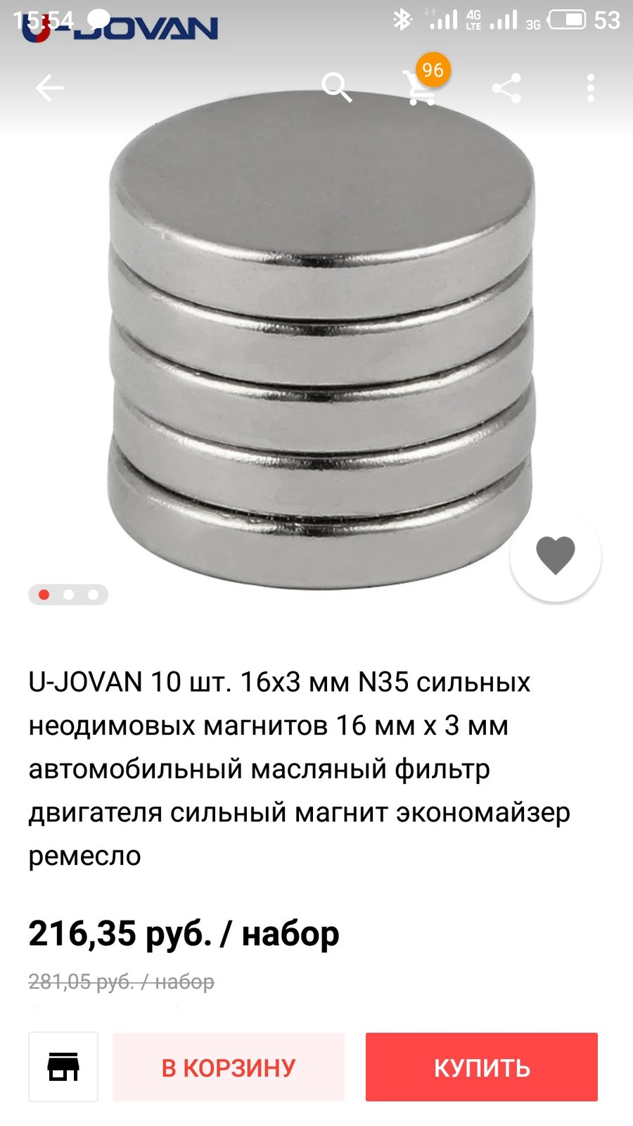

Почему встаёт вопрос, как крепить магнит на закругленной поверхности жопки маслофильтра? Китайский неодим формы нашего "пятака" лепится к нему с такой силой, что просто так легко его и в сторону не сдвинуть, так что не переживай, будет сидеть там как приклеенный!
А ещё можно прилепить такой магнит рядом с пробкой на поддон - будет собираться весь магнитящийся абразив перед пробкой и на ней тоже. Просто при смене масла перед откручиванием магнитной пробки надо снять магнит с поддона, абразив останется в "свободном полёте" близко к пробке, и при выкручивании пробки его вынесет вместе с потоком активным масла в дренажную ёмкость под отработку. На мой прикид это совсем идеальный вариант борьбы с появляющимся абразивом в ДВС в процессе эксплуатации и износа.;)
Можно подробней, что за кетай,  и про "наш пятак" подробней,  что за пятак ?
Может быть вы с супругой  и понимаете друг друга от одной мысли, но только не на форуме с полуслова.
Только что, ddis сказал:
Землячек, ты чё? Иди на Али-экспресс и делай в ихнем поиске запрос по магниту, неодиму, и тогда увидишь, какой формы и по какому дешману они их продают.
Я осенью 3 штучки за 200р. заказал/получил, очень мощные. А ещё как вариант - раздалбываешь винчестер б/у, он же жесткий диск от компа, не от ноутбука, там тоже есть ОЧЕНЬ мощный магнит неодимовый в форме подковы.;)
