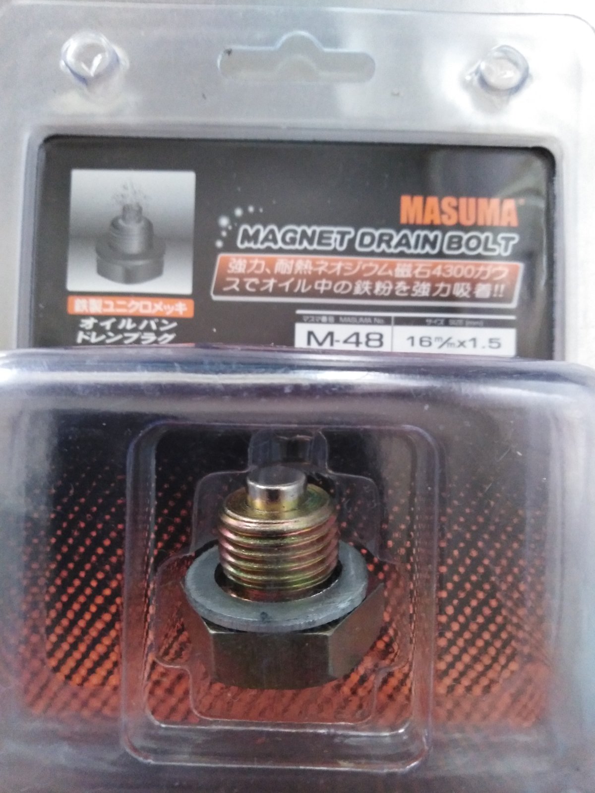

Сливная пробка поддона с магнитом
Подбирал магнит на фильтр, хотел понаблюдать - распилить - посмотреть, а попалась на глаза пробка с капец каким сильным магнитом...
Будет интересно сравнивать, сколько чего на магните будет, после разных масел...
Первый М1 х1 - фото будет.
У кого стоят такие? Работает магнит? Собирает износ ))))

Парни! Хочу предложить такое банальное хау-ноу:D,  почему бы рядом с масумовской пробкой не лепить на металломагнитном поддоне ещё и плоский неодимовый магнит? Тогда мы металлическому мини абразиву не дадим никаких шансов обращаться в маслосистеме, будет весь залипать вокруг да около маслосливного отверстия в поддоне. А ещё если и на дондышко маслофильтра (если он смотрит им вниз к защите), ещё один такой магнит пришпиндолить - то тогда ваще у всей появляющейся металлической выработки в процессе эксплуатации нет никаких шансов плавать по маслосистеме/маслоканалам!
Как вам предложение? Может что-то похожее и довольно простое где-то здесь уже проскакивало? И раз в 3-4 года можно сдирать поддон (если охота) и убирать тот шлам, что будет удерживать напротив себя магнит.;)

Поменял пробку. Двигатель EP6C. Весной посмотрю, налипло что-то. :D  Высота магнита 3мм, диаметр 8мм.
