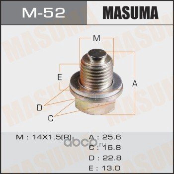

Сливная пробка поддона с магнитом
Подбирал магнит на фильтр, хотел понаблюдать - распилить - посмотреть, а попалась на глаза пробка с капец каким сильным магнитом...
Будет интересно сравнивать, сколько чего на магните будет, после разных масел...
Первый М1 х1 - фото будет.
У кого стоят такие? Работает магнит? Собирает износ ))))

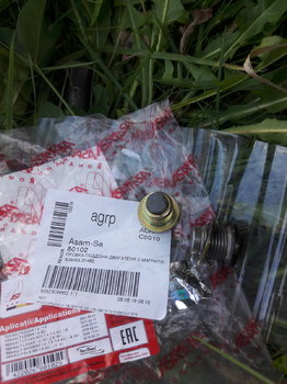

Купил пробку с магнитом у китайцев, магнит сильный, выступает - большая площадь...
В оригинальной ставил магнит, но размер небольшой. На фото магнит после примерно 10т.км.
А на фото китайского после 13т.км, на том же автомобиле... но как видно металл собирается только на кончике и намного меньше. Может плохо видно на фотографиях, но меньше разы, особенно заметно при вытирании.
Разница только в том, что совместно с китайским магнитом поставил 11 магнитов на корпус фильтра. Смею предполагать, что магниты на фильтре работаю,  собирая/примагничевая металлическую пыль.
При повторной установки китайской (дешевой) пробки - она сломалась!
Но магнит получилось вынуть и при нехитрых манипуляциях с дрелью, вставить в родную пробку.
Уже после 2-й установки китайская пробка собирает куда меньше железа, чем после 1-го раза.
А так да, вся "грязь" только на кончике
