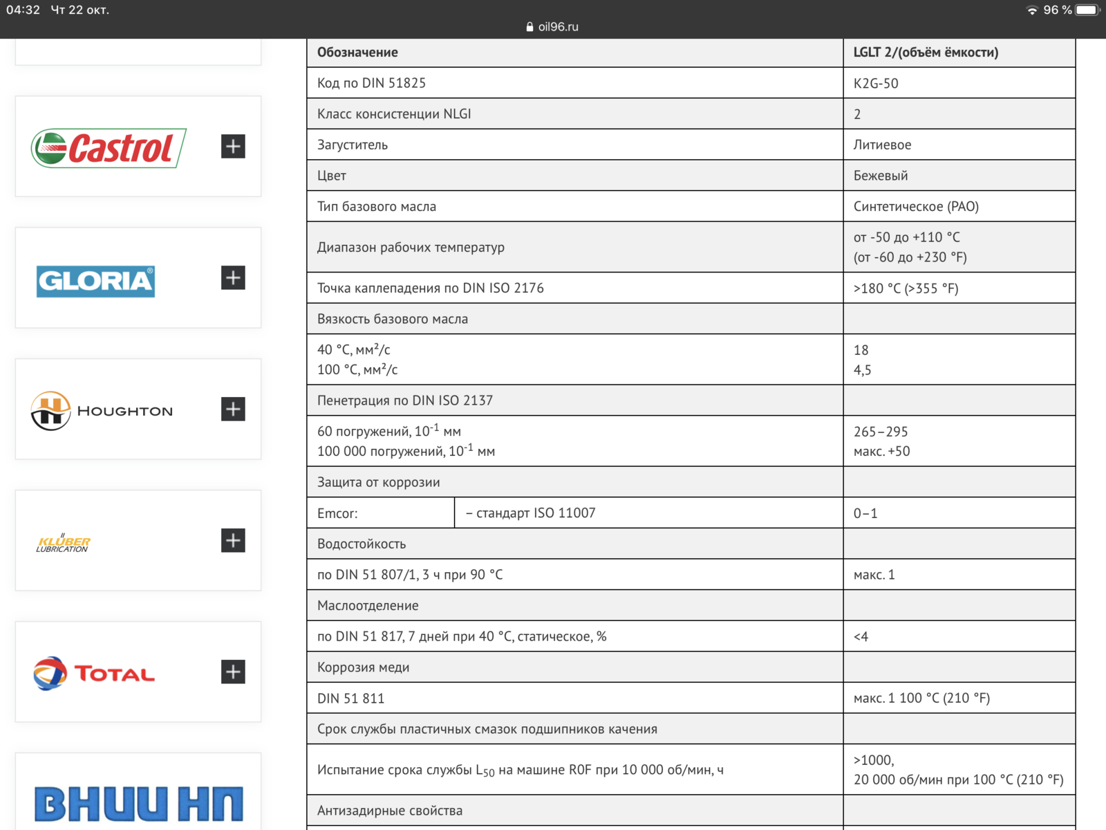

SKF LGLT 2 как раз "скоростная " смазка для указанных в теме оборотов , но ПАО-база для скоростных применений  уступает базе на сложных эфирах на  молекулярном уровне . То есть для подшипника , рассчитанного на высокие обороты  , замена смазки на сложных эфирах на смазку , сходную с первой по вязкостно-скоростным характеристикам , но на ПАО-основе , может быть приемлемой , но не оптимальной .

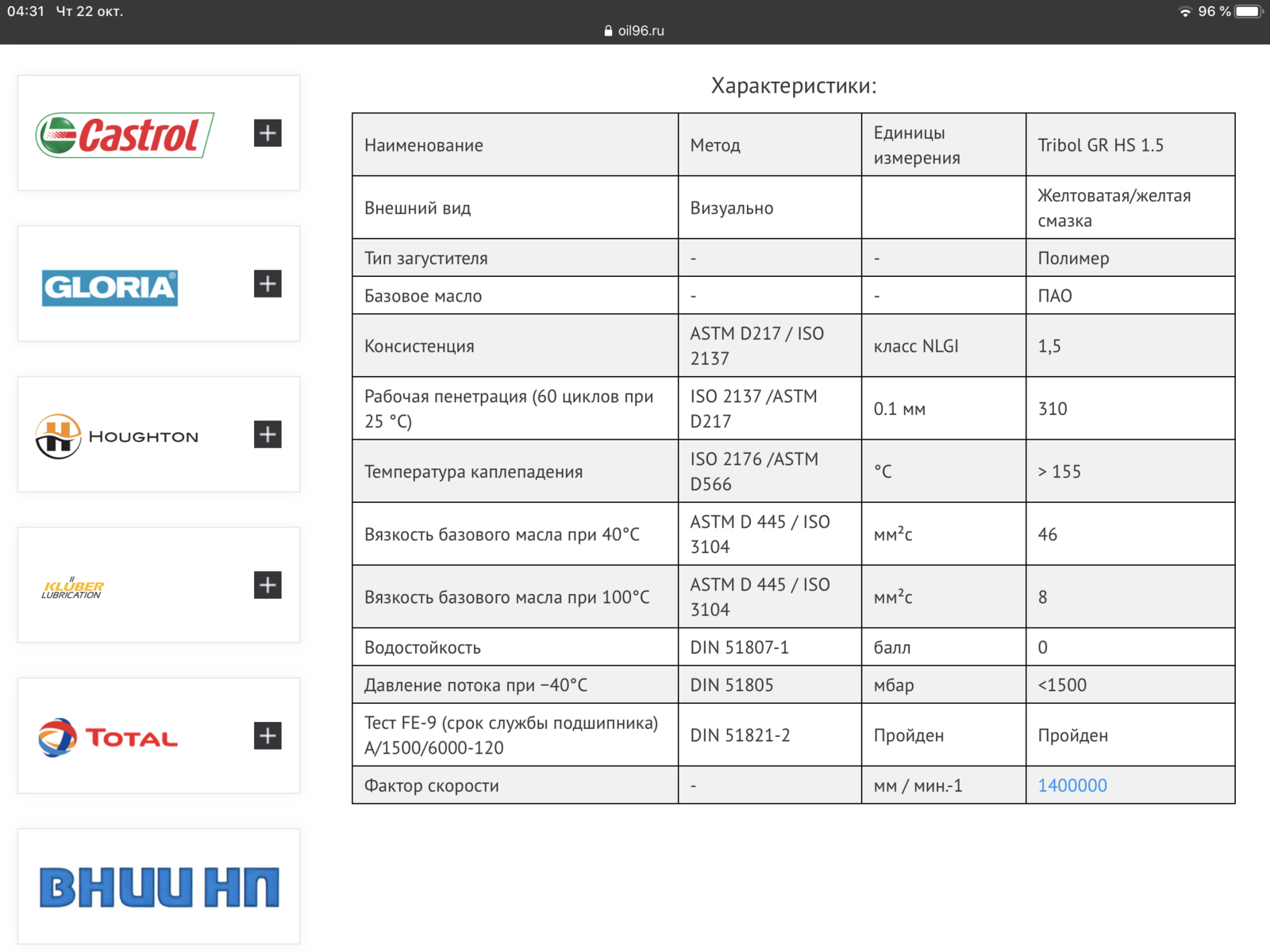

По сравнению с данной смазкой SKF эта не хуже?
https://oil96.ru/Castrol-Tribol-GR-HS-1.5
Просто дешевле раза в 2 однако...
Я не вижу по техдокам , в чем указанная Вами смазка Castrol/Tribol уступает смазке SKF LGLT2 . При нормальной цене вывод очевиден в пользу Кастроля .;)
14 часов назад, tesloil сказал:
Ясно. Спасибо за оперативный ответ. Просто консистенция отличается, загуститель и вязкость базы. Но суть понятна, что это не принципиально.
А разница по вязкости почти в 2.5 раза уже никого не смущает? :popcorm:
