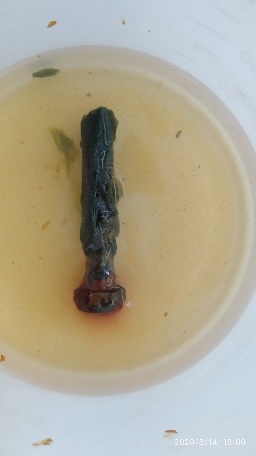

29.07.2020 в 20:41, Stal сказал:
Ну не по ASTM D1743-73 конечно :D  Только по-домашнему: намажьте ей железный болт с гайкой и вымачивайте в воде несколько дней, соль добавлять не обязательно. Если быстро начнет развиваться коррозия, то в топку
2 недели в соленой воде. Под смазкой вроде все ОК
