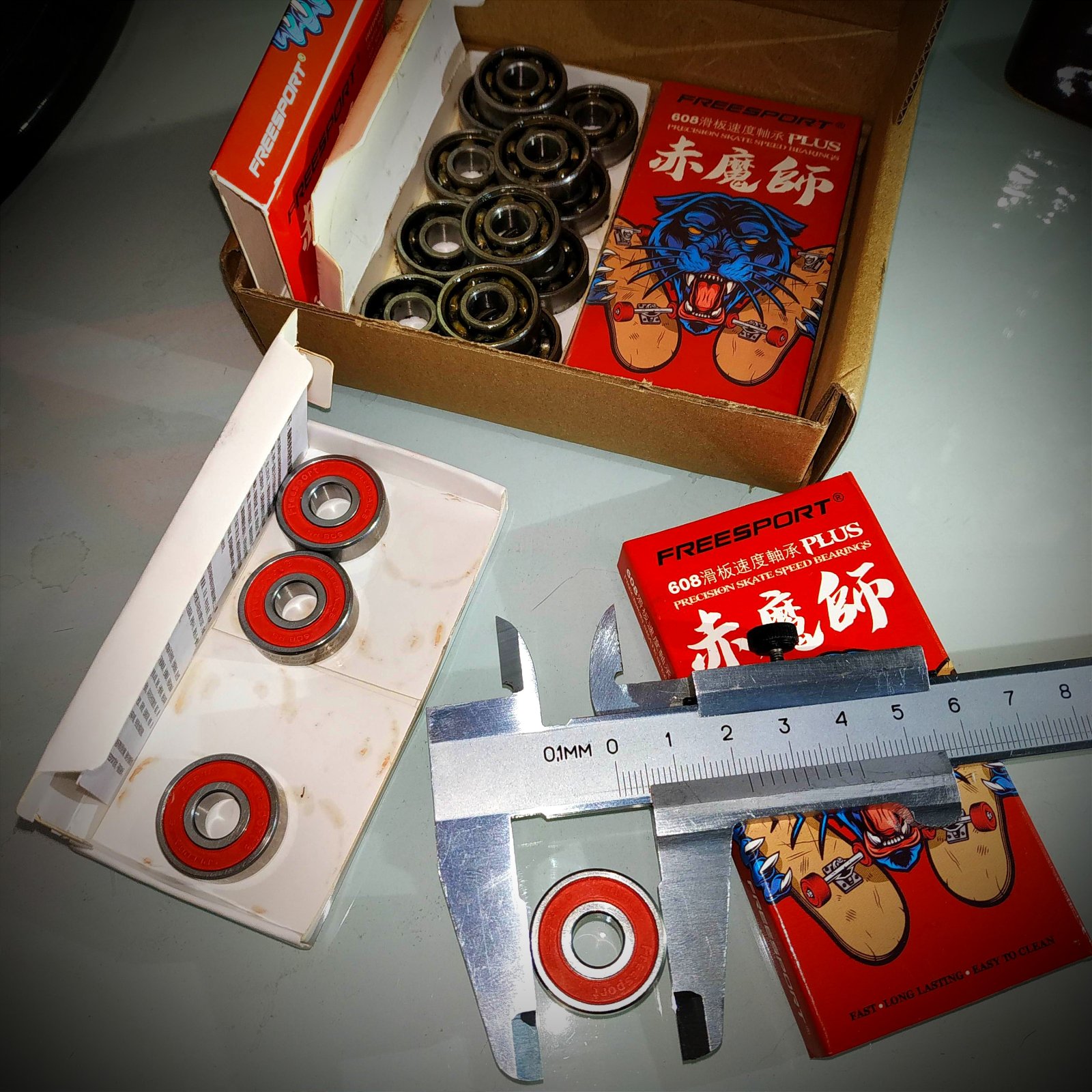

Ещё как сдюжит, заложил  Gazpromneft Grease High Speed ЕР 3 в подшипники роликовых коньков, во время катания по городу,  спускаюсь с мостов и эстакад ( Воробьёвы горы и т. д. ) , скорость около 60 км/ч сколько там оборотов в минуту Х.З. :D

26 минут назад, Paralon сказал:
Среднюю скорость посчитай до 60 ты разгоняешься несколько раз за покатушку
Сколько часов прошло?
27 минут назад, Paralon сказал:
диаметр подшипника?
 Ø 22 мм.  Подшипник 608 это шариковый радиальный однорядный подшипник качения который имеет  размер  8х22х7. Не знаю среднюю скорость, по городу рваный темп, подъемы, спуски, прямые, светофоры.
Изменено пользователем Paralon
3 часа назад, Paralon сказал:
Средняя будет как минимум в половину меньше.
Ø 22 мм.
Отсюда следует что число оборотов в твоём 7-8т. , Что втоматически не попадает под название данной темы...:pardon:
Для спортивного интереса все равно для себя веди статистику - либо время в часах, либо пробег в км. чтобы ориентироваться через сколько умрет данная мазь))))
