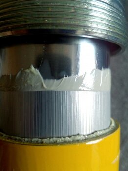

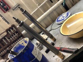

Всех приветствую.
Подойдет ли данная смазка для перевернутого однотрубного амортизатора, хочу их перебрать. Проблема осталась в выборе смазки. В основном те кто перебирал уже, пихают туда Mobil 222, но как мне кажется он для этих целей не очень подходит.
С завода же там встречается 2 вида смазки по цвету, белая и розовая, по консистенции на ощупь идентичны.
3.thumb.jpg.99af33fbd672df00d3c6ed58ea98d5a0.jpg25b87e6s-960.thumb.jpg.3ed387736b86e1fafdcafe1d3c885a48.jpg947c442s-960.thumb.jpg.2d0d316e0cf945780037da0f07a07eac.jpg274684.thumb.jpg.368a1788c4581f5297376d8420292e5c.jpg
В именитой конторе которая занимается ремонтом подобных стоек на заводских комплектующих, используют смазку от Fuchs Lubritech, это единственно что можно понять из фото. На вопрос про то какая это именно смазка, всячески отказываются отвечать. А зайдя в каталог Fuchs глаза разгибаются от количества представленных там смазок, и разобраться в них сложно из-за недостатка знаний...
6f70eg4k2a0-1920.thumb.jpg.b16aaf5ba60be9bc4701f67bdb7029f7.jpg8c7c442s-960.thumb.jpg.bb6e506d29f8d2b71ce86e69450bca8e.jpg
В имеющейся уже тут на форуме в теме с подобным вопросом, тоже ничего конкретного не говорится. Может подскажите чего дельного?
Изменено пользователем DmitrijK
