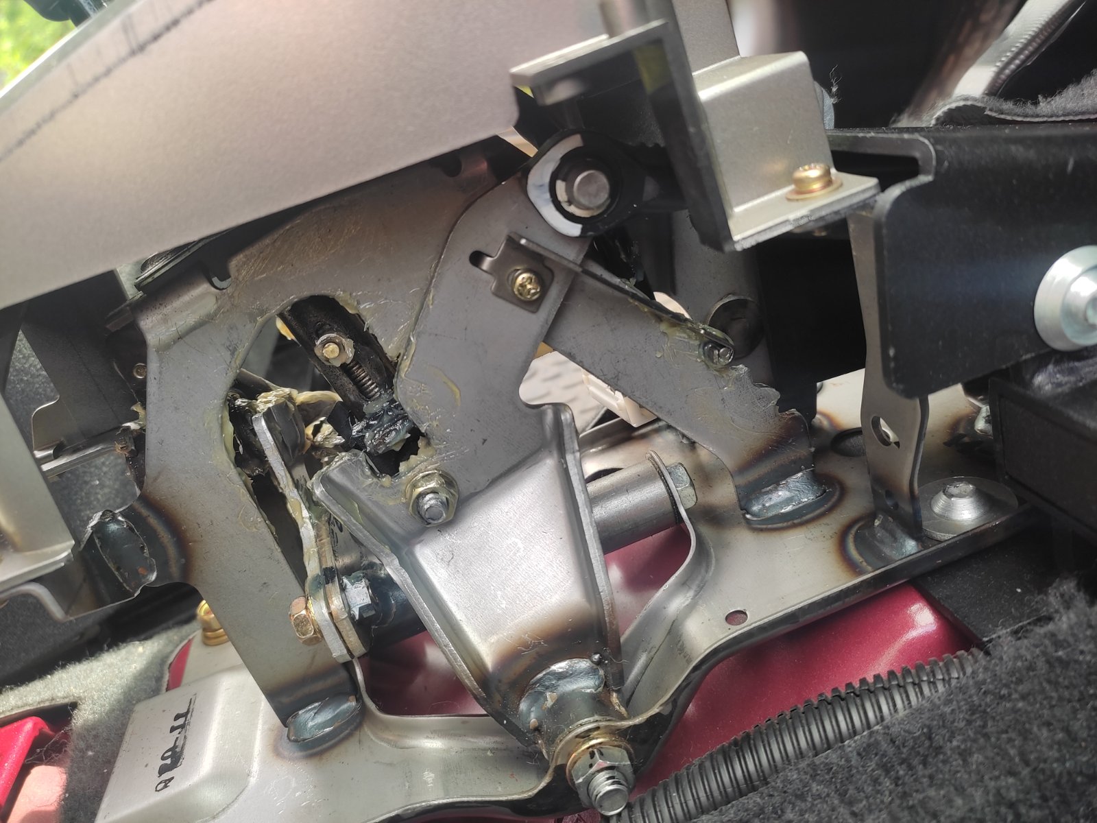

1 июня 20242 г Перемазывал рычаг АКПП Jatco года 2 назад, смазка оригинальная подсохла, окислилась, переключалось не ьак плавно как на новой. Использовал Nevastane XS80 с добавлением HTL500. Стало лучше,но в жаркую погоду рычаг чуть жестко ходил. Не такое плавное как должно. Максимально близко тактильно к оригиналу все же HLT2 от Fuchs и Ultiplex Synthetic. Гребенку на фото перемазал ультиплексом в итоге, остальное оставил Nevastane. Хорошо держится на гребенке, липнет. XS80 не хватает плотности и вязкости для таких мест и тефлон не помогает.
2 июня 20242 г 11 часов назад, yorker сказал: XS80 не хватает плотности и вязкости для таких мест Вполне ожидаемо

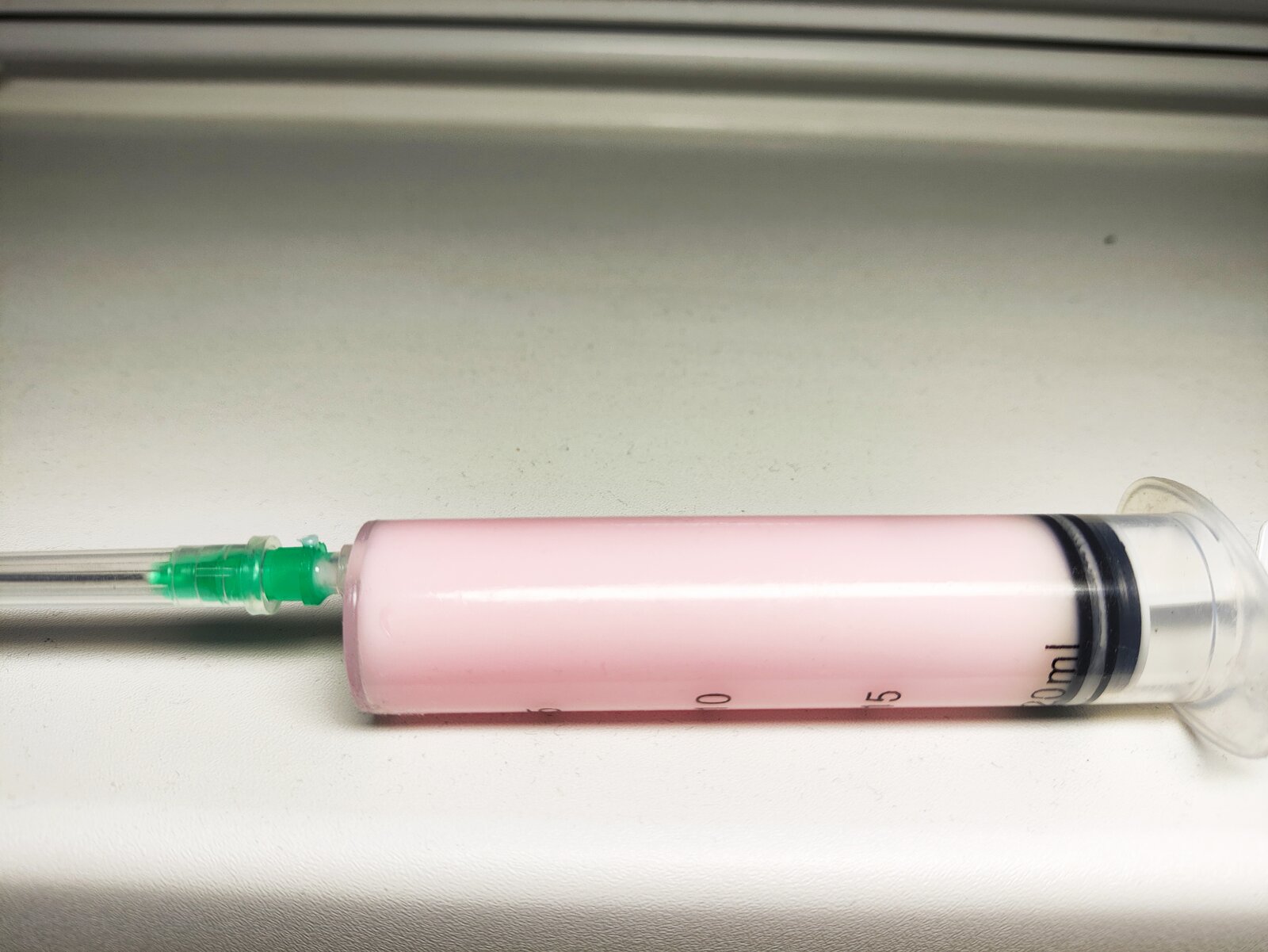

2 июня 20242 г Vasek555 в митсубиши на пластик детали и смешанные пластик металл. используется густая и липкая смазка, так что да ожидаемо, XS80 и невастайн и керан, выходят ни туда ни сюда. Лучше бы ультиплекса набрал в 21 году. Правда плюс есть, запаха нет совсем в салоне, теперь же запашок шевроновский сильный пока. Невастейн: Изменено 2 июня 20242 г пользователем yorker
2 июня 20242 г 15 часов назад, yorker сказал: Использовал Nevastane XS80 с добавлением HTL500. Стало лучше,но в жаркую погоду рычаг чуть жестко ходил. Не такое плавное как должно. Я XS80 с тефлоном тоже пробовал в подклинивающие узлы, тефлон не помогает, HTL500 лучше скользит.

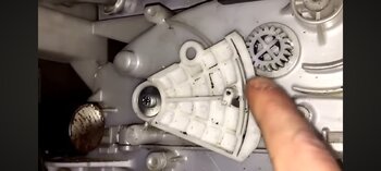

2 июня 20242 г SL1 Пластиковая шестерня отопителя, смазка вся вытекла, но то что осталось ощущалась как HTL500 или Super Lube PTFE, тоже маловязкая с тефлоновой скользкостью. Фото не мое, у меня чисто было но сухо. Апдейт по шеврону, идеально рычаг ходит, даже после того как машина на солнце прогрелась в баню.
2 июня 20242 г 21 час назад, yorker сказал: Перемазывал рычаг АКПП Jatco года 2 назад, смазка оригинальная подсохла, окислилась, переключалось не ьак плавно как на новой. Использовал Nevastane XS80 с добавлением HTL500. Стало лучше,но в жаркую погоду рычаг чуть жестко ходил. Не такое плавное как должно. Максимально близко тактильно к оригиналу все же HLT2 от Fuchs и Ultiplex Synthetic. Гребенку на фото перемазал ультиплексом в итоге, остальное оставил Nevastane. Хорошо держится на гребенке, липнет. XS80 не хватает плотности и вязкости для таких мест и тефлон не помогает. Для информации, вдруг нужно или потребуется кому. На вазе в узле переключения передач в паре пластик металл используют PERMALUB HJM-19. В сети есть на неё сведения, наверное можно аналог подобрать.
2 июня 20242 г Perch ПАО синтетика на литиевом мыле, тот же HLT2 Fuchs аналог, но раньше он стоил 600руб и никто не хотел его брать, а сейчас вообще нет. Наш рынок пустой фактически, ничего нет.
2 июня 20242 г 1 час назад, Perch сказал: PERMALUB HJM-19. 41 минуту назад, yorker сказал: Perch ПАО синтетика на литиевом мыле Может с наполнителем каким ещё. Цвет у неё необычный. 41 минуту назад, yorker сказал: Наш рынок пустой фактически, ничего нет. Шелл и Лукойл имеются в свободной продаже, если просто литий на пао. Изменено 2 июня 20242 г пользователем Perch
