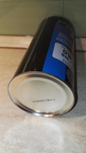

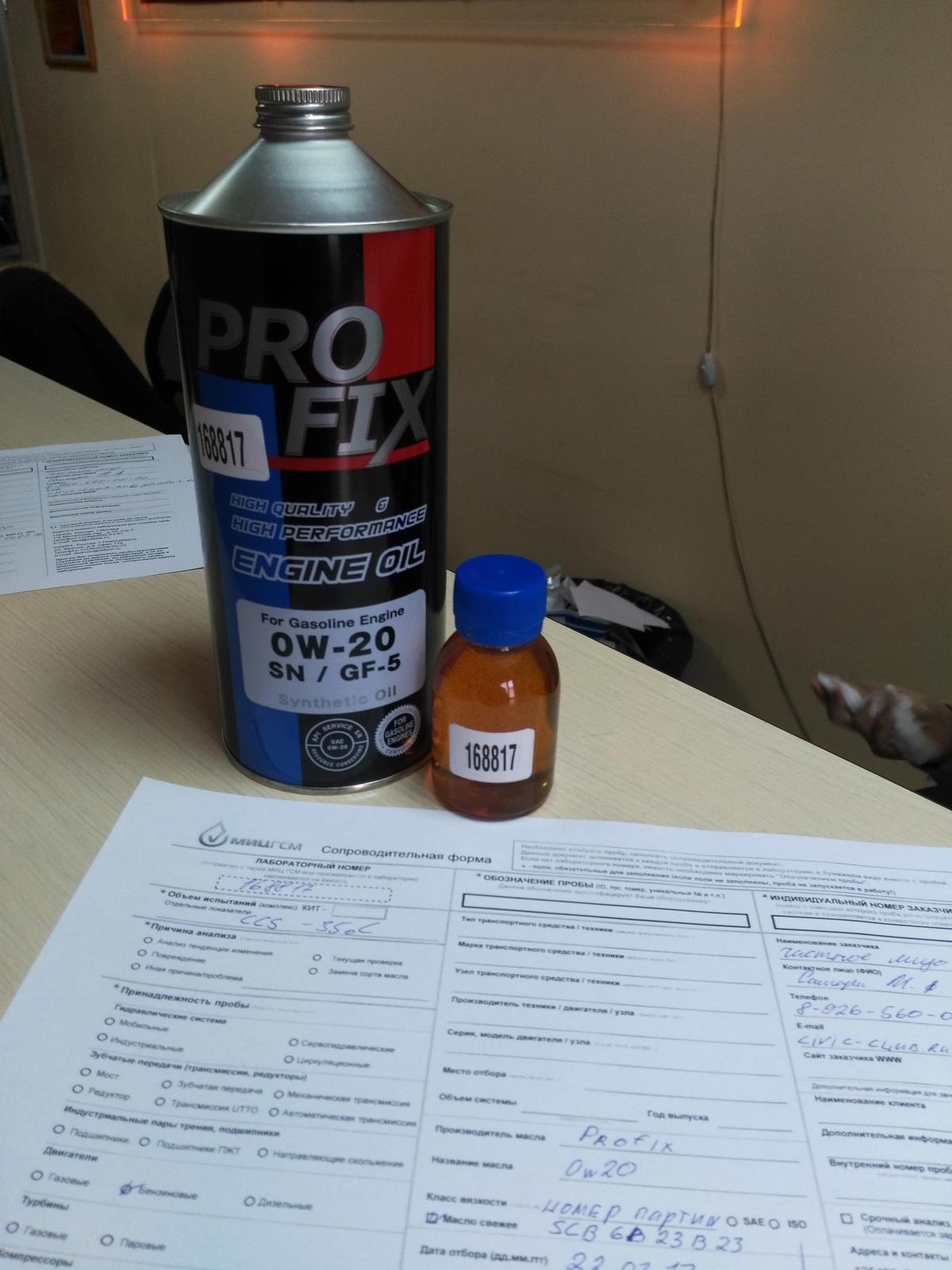

1) Тестировал форумчанин Euro - специально масло именно той партии SCB6B23B23 что тестировал Пенсионер24 здесь Profix 0W-20 Фото партии
Profix 0W-20 API SN МИЦГСМ 05.04.17.10007.pdf
Profix 0W-20 API SN МИЦГСМ 05.04.17.10007.jpgProfix 0W-20 API SN МИЦГСМ 05.04.17.10007_1.jpgProfix 0W-20 API SN МИЦГСМ 05.04.17.10007_2.jpg

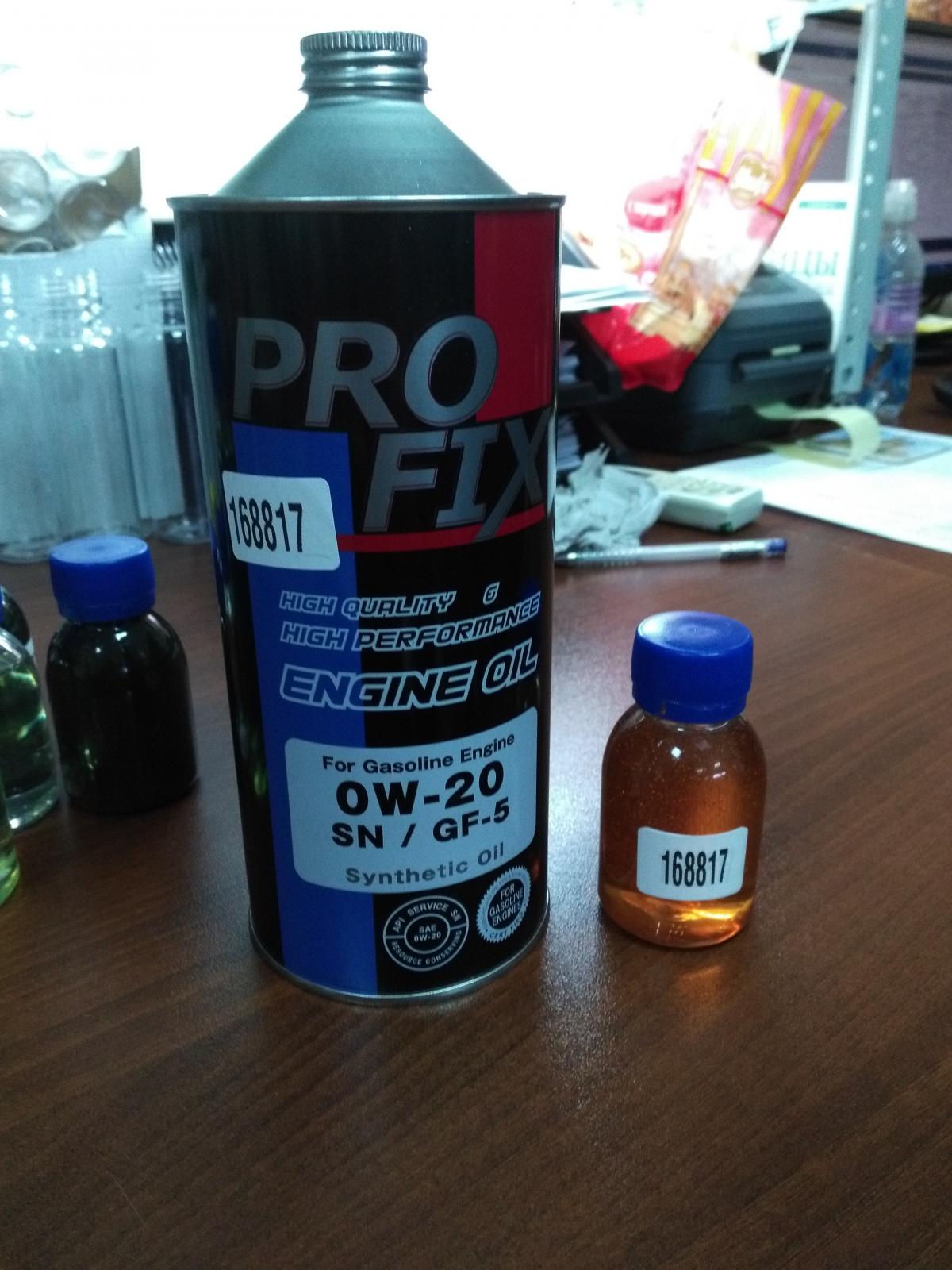

Всем привет.
Я – технический исполнитель данного клубного анализа масла Профикс 0в20.
Скидывались на анализ Normet, VAn12.
Закупал образец sashasanya в Красноярске.
post-2640-0-89802800-1491463843_thumb.jpgpost-2640-0-27368700-1491463861_thumb.jpgpost-2640-0-39539000-1491463871_thumb.jpgpost-2640-0-13859600-1491463882_thumb.jpg
2)
И деньги и литровая “консерва” былы пересланы в мою сторону, далее я лично отправил все в МИЦГСМ.
3)
Вчера пришли результаты - вот они
05.04.17.10007.pdf
PS
Отбор масла производился при мне , посредством вскрытия новой жестяной упаковки Профикс 0в20 и удалением пластиковой "чеки" под крышкой
