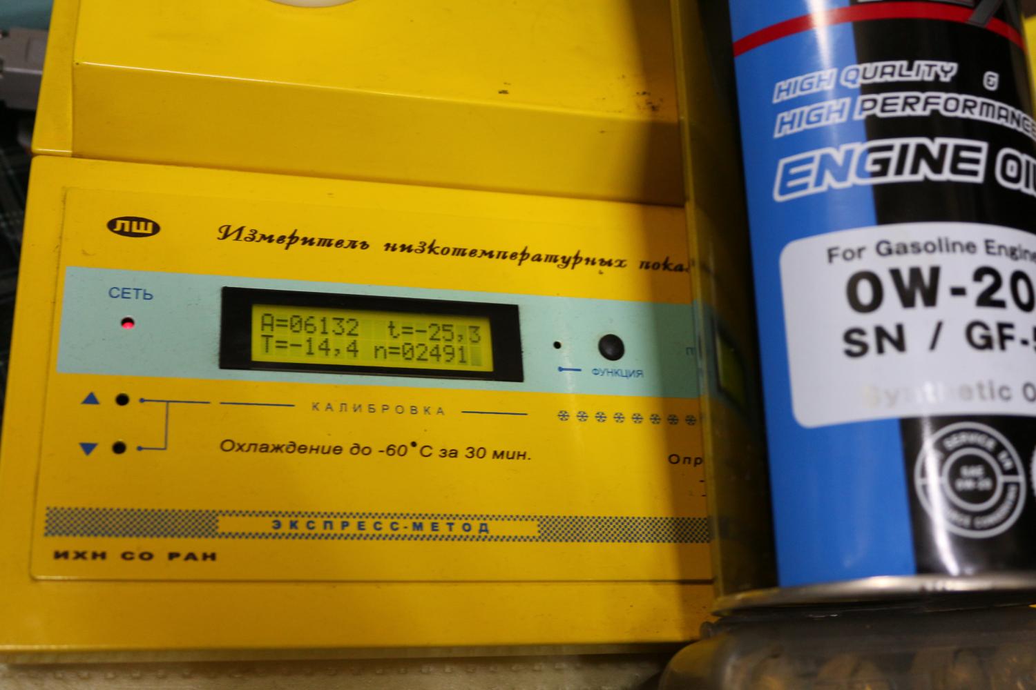

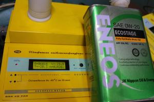

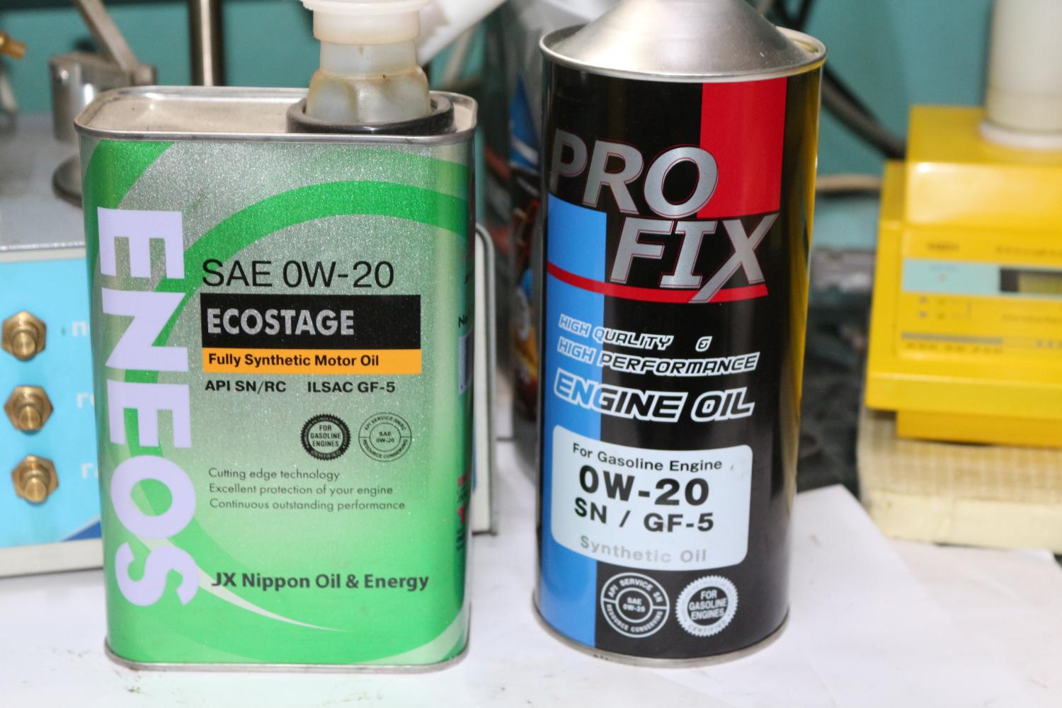

Сравнительный анализ двух масел.. Профикс и Енос.. оба 0-20..  =  родственники.. азиаты..
оба на фотографии..
Смотрим что получилось с CCS при разных температурах ((отрицательных..

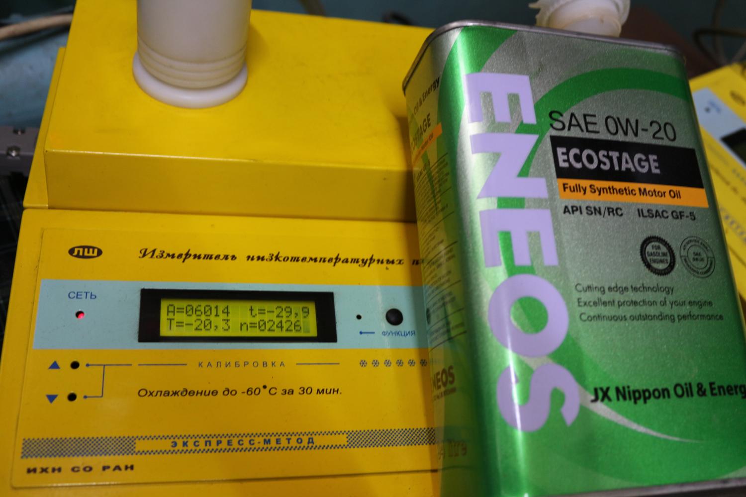

масло ЕНОС 0-20..
CCS при..  -20гр.  =  466 мПас.
CCS при..  -25гр.  =  1046 мПас.
CCS при..  -30гр.  =  2426 мПас.
CCS при..  -35гр  =   4874-5132 мПас.
((фотографии показываю..  :popcorm:

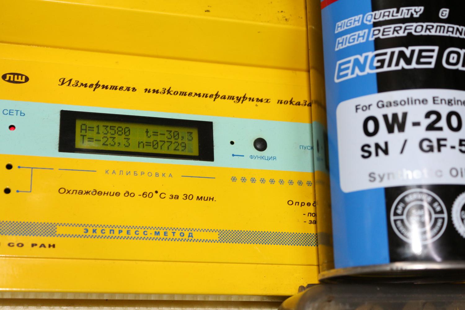

взяв масло профикс 0-20.. и провёл проверку CCS при разных отрицательных температурах..
CCS при..  -20гр.  =  1131 мПас.
CCS при..  -25гр.  =  2401 мПас.
CCS при..  -30гр.  =  7729 мПас.
Нарисуйте мне кривые.. и сравните.. где настоящее масло.. а где убийца моторов на морозе..  :)
