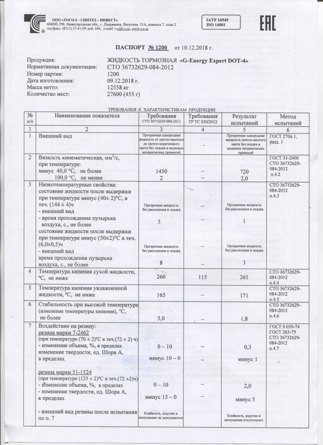

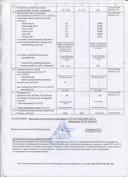

Очень хороший TDS. Вполне можно было бы и включить в таблицу. Обратите внимание как сильно отличаются параметры воздействия на металлы по сравнению с табличкой на предыдущей странице.
5 часов назад, SL1 сказал:
недавно делал ТО в машине жены и уже в процессе решил тормозуху поменять, а т.к. целенаправленно не заказывал её, то заехал в ближайший автомагазин и купил вот эту G-ENERGY EXPERT DOT-4, самое нормальное что было из брендовых, подумал что плохой не должна быть, остальное непонятный шлак.
Фактический производитель этой тормозухи ООО "ТОСОЛ-СИНТЕЗ-ИНВЕСТ" г.Дзержинск, это я так понимаю те кто делают Антифриз FELIX и разрекламированную тут тормозуху ROSDOT
P.S. Нашёл паспорт на эту тормозуху
