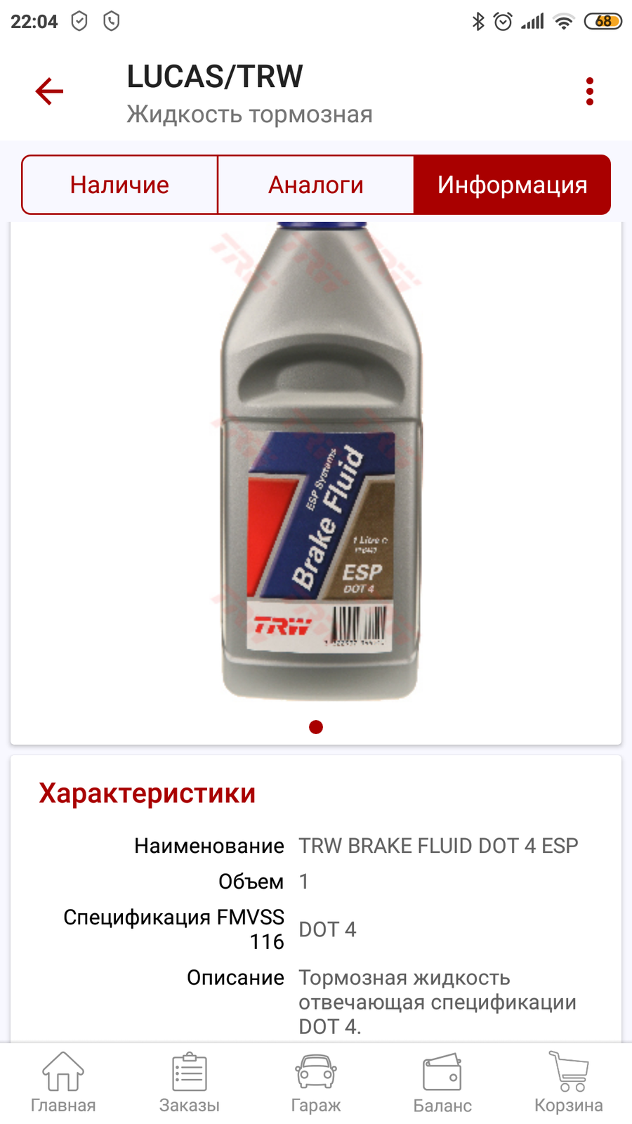

Да вот у меня тоже тормозилось и выжималось, а сегодня поменял её везде. По тормозам сложно сказать что поменялось, кроме цвета и одного деления на измерителе влаги, то вот сцепа стала полегче, помягче и рывков при переключении стало меньше (цилиндр стал двигаться легче). Цена удовольствия -  340р 1л ТЖ +  3ч под солнцем в гараже с радио - это бесценно! ))
В общем купил такую жижу, думаю не хуже эльфа будет, артикул PFB440
