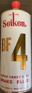

Тоже выбрал и заказал TRW PFB 440 DOT 4 ESP, но после суток ожиданий отказ. На тот момент у других поставщиков был длительный срок доставки и не было дистрибьюторов, обычно у таких продовцов покупаю. Выбрал  Seiken -Brake Fluid BF4. Вроде, как японский продукт. Только вот не знаю нормальный вариант или нет.)
Изменено пользователем italyanec163

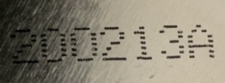

Кто знает, дата февраль 2020 г ?
Не 2002 г  или 2013 же?)
58 минут назад, italyanec163 сказал:
Не 2002 г  же?)
Он точно знает grebiv81
https://www.drive2.ru/b/515631646959993205/
Спасибо. В сообщениях по ссылке понял, что дата производства 13.02.2020 г.
