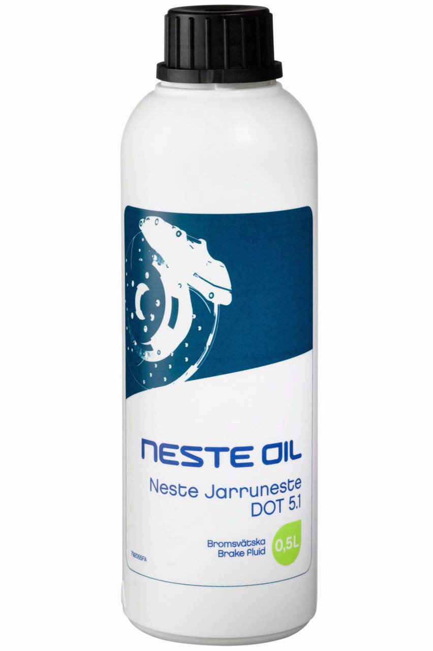

Есть какие то данные по Neste pro brake fluid 5.1 чтобы приравнять к этой таблице для сравнения?  Присматриваюсь еще к  Gulf Racing Brake Fluid 5.1 кто нибудь лил? по параметрам и цене в принципе очень не плохо. Еще не плохие Wolf brake fluid dot 5.1 и Motul brake fluid dot 5.1 судя по таблице, но ценник за литр около косаря.
Neste pro brake fluid 5.1 интересно узнать про эту жидкость,артикул 792155 в эмексе
В поисковиках вроде не так сложно ищутся характеристики.
Neste Pro Brake Fluid 5.1.pdf
