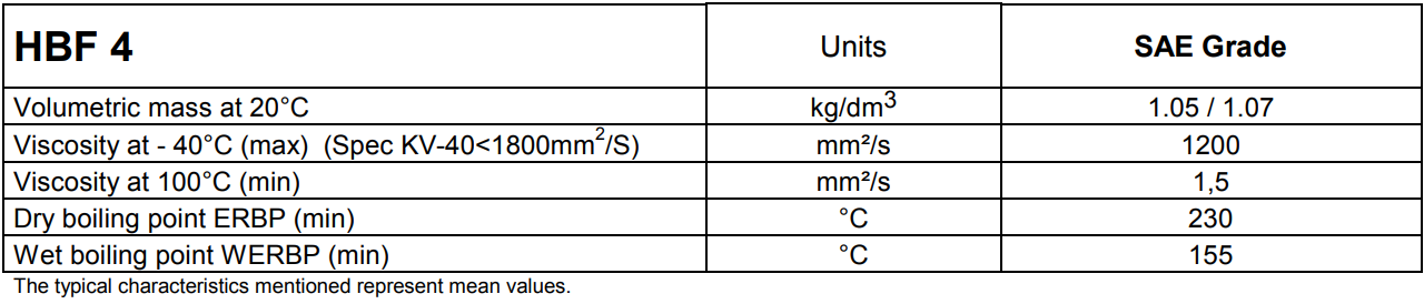

Где этот TDS можно обозреть?
HBF-4
Изменено пользователем dantist

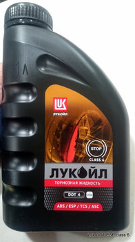

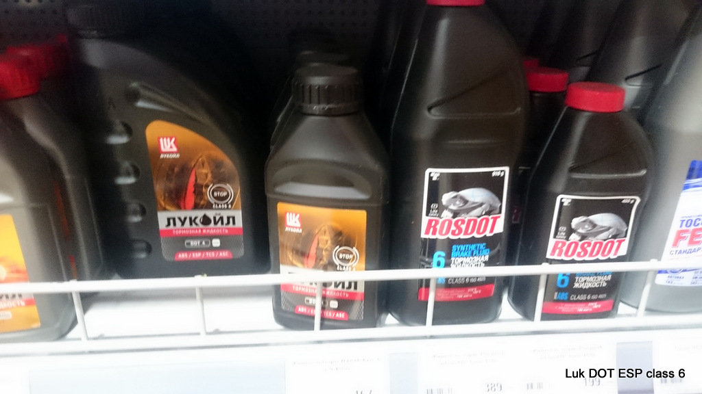

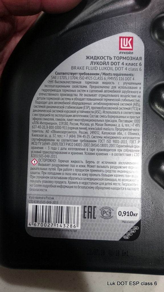

Кто-нибудь видел спеки Лукойл DOT4 класс 6 ?  Это клон Синтека?
