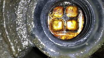

Можно увидеть фото под маслозаливной горловиной?
Второе фото сделал после того как протер тряпкой. До применения ПАГ и эстеров не фотографировал, но там было всё засрано. До ПАГ 8 месяцев использовал синтолюкс 7% но каких-либо просветлений не заметил. Правда место там совсем не проточное для масла, и быстрых результатов ждать не стоит.IMG_20190103_165009.thumb.jpg.ae2a2241c7a041c2da4316ff6e46738c.jpgIMG_20190104_163825.thumb.jpg.cf5ebf13a665118d8eb4e51994876d84.jpg
У меня опять вопрос по поводу испоряемости поэ, каждые 3,5 тыс доливаю по 200 грамм, так как рабочая температура двигателя возвращается в норму, а после добавления она не много снижается. Или это двигатель адаптируется?
Термостат механический
