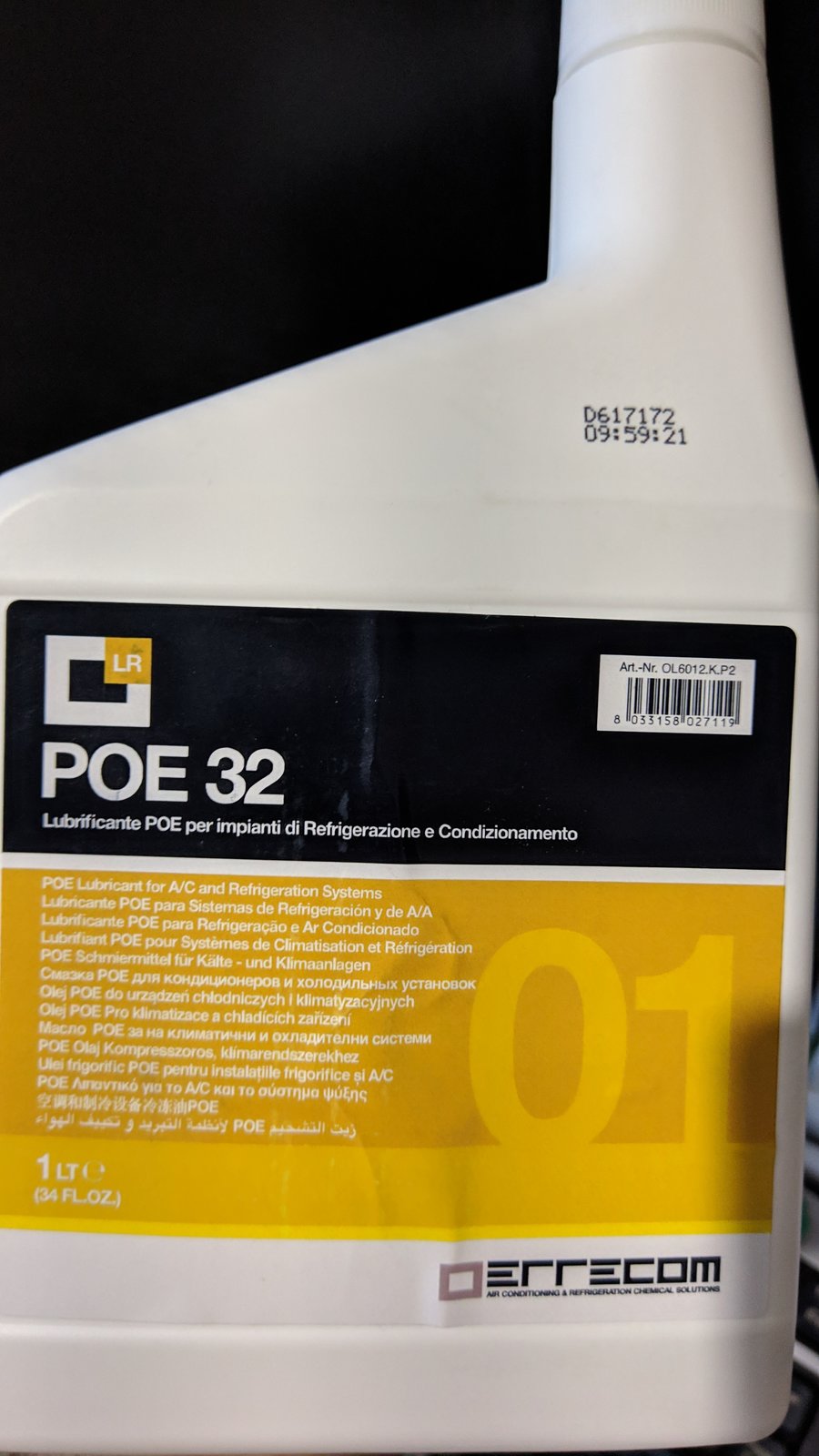

Залил, будем посмотреть ) Интересно, пое масло ничем не пахнет вообще...
Хорошее ПОЕ, я его уже год использую с люксами лукойловскими в концентрации 10% или чуть больше. Движки под КК как у кота яйца.

Верно подметили - каков процент РОЕ для безущербного использования в двигателе Кларитека допустим? Планировал 5%.
