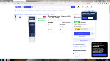

Господа, у кого в наличии есть смазка Husqvarna Multi Purpose Grease 502 51 27-01, поделитесь наблюдениями. При хранении в ней маслоотделение есть?
Цвет у нее как у меда (прошлогоднего). Не темная.
54 минуты назад, I Fixit сказал:
это полужидкая  Минеральная редукторная смазка на литиевом загустителе, даже не комплексная.
1)- да она имеет сильное маслоотделение.
2)- я ей пользуюсь.- свои функции выполняет- ее покупал для смазок редукторов мотокос.
3)-  в герметичном редукторе- ее маслоотделение- роли не играет.
4)- брал ее в Гусь хрустальном в Бигаме. за 400р тюбик 200гр,  в 2019году., сейчас ее нету,  так что просто бодяжу любой литий комплекс на подобие: CASTROL LMX/ Mobil Мobilgrease XHP 222 с ZIC GFT 75W-90, GL-5/GL-4  до схожей консистенции и счастлив))):pardon:

https://www.ozon.ru/product/smazka-reduktora-husqvarna-225g-art-502-51-27-01-1052777015/

10 минут назад, SL1 сказал:
Такой нет, но McCulloch TLO аналогичного цвета масло хорошо отделяет:).
Нуу они наверное все таки разные?...
11 минут назад, SL1 сказал:
Феби не аналог, она не тянется как редукторная.
Про Febi я в прошлом году уже спрашивал. И, кажется от вас фото ее и получил. Сильно жидкая. Все же нет. Мне бы что то мягкое но чтобы масло не отделяла. В сторону малых сСт двигаться не обязательно. От 100 пойдет. Но чтобы мягкая и не отделяла. И не бодяжить. На фото то Husqvarna Multi Purpose Grease 502 51 27-01 вроде как медок смотрится (без масла). Такая ли он в хранении.. А то я инструмент бывает и по году в руки не беру. Маслоотделение там не хотелось бы видеть.  Смотрю даже хваленый Kluber GE 14-111 с его то вязкостью в 110 сСт и единичкой консистенции - и то есть отделение масла. Это к слову про "грамотные смазки".
9 часов назад, I Fixit сказал:
такой впринципе нету сейчас.
у именитых: маслоотделение пониже чем у не именитых...- но все равно есть ибо консистенция мягкая:  с малым количеством загустителя,  имеет слабые удерживающие способности масла в себе.
Даже именитые производители отличаются от ширпотребщиков лишь тем что в таком случае- присадками и доп компонентами они улучшают  трибологические свойства смазки но к сожалению коллойдную стабильность они могут лишь удержать в определенных рамках ибо законы физики они тоже победить не в силах.
Повысить коллойдную стабильность в теории можно: использовать другой тип загустителя, масло с более высокой вязкостью, использовать полимеры, - но никому это ненужно так упираться ради Вас одного и ваших хотелок....
Это экономически и практически - нецелесообразно.:Connie_cleaning-glasses::pardon:
13 часов назад, Андреас сказал:
Насмешил. Было бы оно так- мотокосу (да и любую косу) не пришлось бы постоянно смазкой дозаправлять. Эта смазка и сделана как "био разлагаемая" потому как с периодичностью ее оттуда выкидывает.
