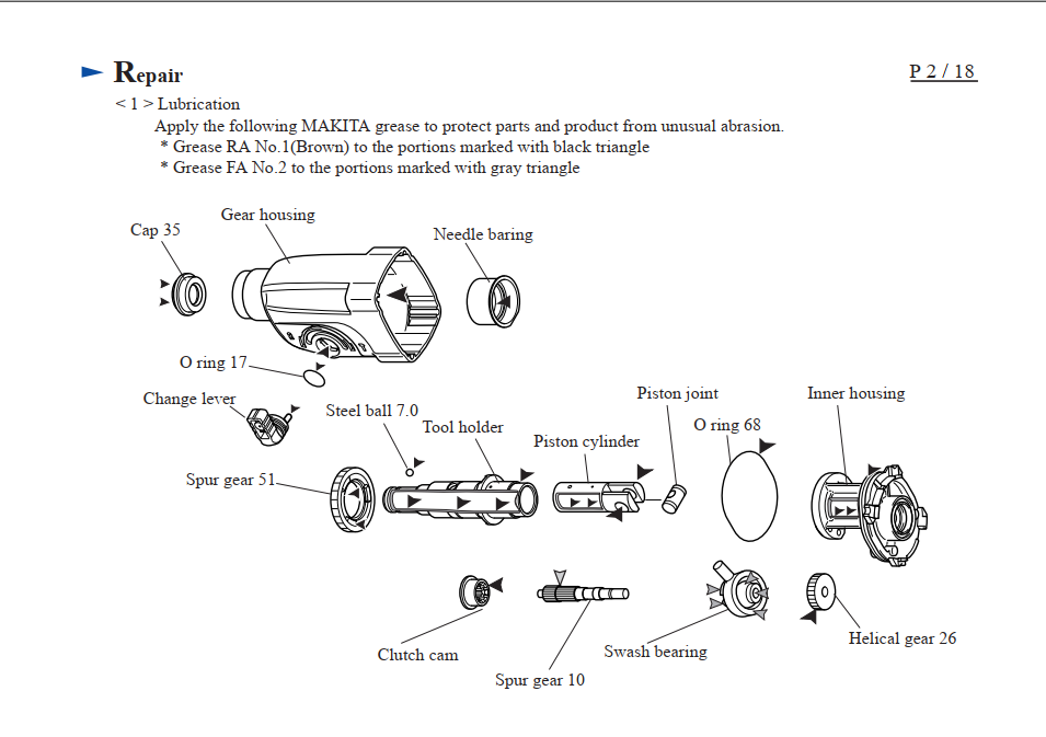

SL1 ,  Есть какой ни будь опыт по смазке редуктора в перфораторах?
У меня первый перф. Sparky, имеет примерно такое же строение редуктора как у данной Makita HR2020.
На схеме треугольниками серыми и черными указаны две смазки. Серые треугольники на пьяный подшипник и на шестерню  а черные- на все остальное.
Но в самом редукторе все это открыто. Т.е. то что будет намазано указанное черными треугольниками, обязательно смешается с узлами указанными серыми треугольниками. Вопрос- как это все работает? Все же перемешается в одну кучу... Собственно разобрав редуктор оно так и выглядит.
