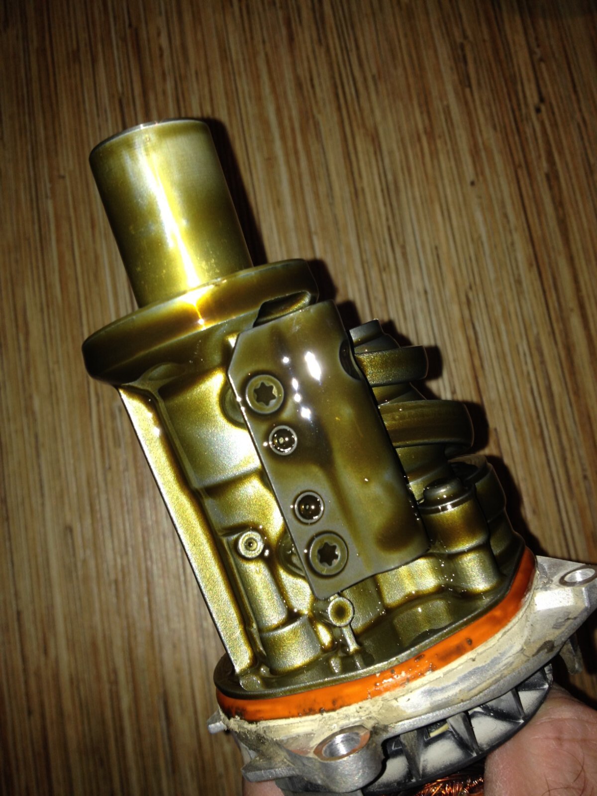

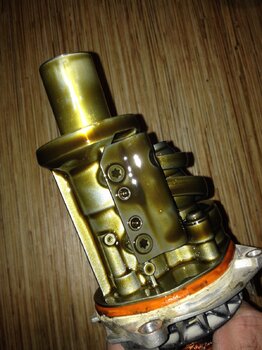

Посмотри на мой редуктор от  перфа Bosch . Смазка заводская.
Она прилипла и не капает. Но если пальцем в нее ткнуть- как густое масло. Тут точно не единица и не ноль. Еще жиже.
А по карте смазок Bosch здесь как раз трансмиссионная смазка.
Изменено пользователем I Fixit
10 часов назад, I Fixit сказал:
Febi 00/000 и очень даже капает.

Нj при этом она же GP00.... т.е. по определению липкая. Что то стечет но не все. У меня на редукторе выше ее как видите тоже не лужа. Но и в корпусе самого редуктора на стенках почти ничего нет. Т.е. ее помазали а не заливали.

Но сейчас у меня вопрос то был про редуктор перфа. Фото свое от Бош уже подгружал. Там все хорошо.

На моем фото смазка конечно не зеленого цвета но и не течет она. Редуктор достаешь с кожуха- капли как бы в пол-увисячем положении висят, но не капают. И не хотят ни стекать ни капать. Смазки там не лужа. Но ей обмазано все. И густой ее не назовешь. И консистенцию горчицы тоже не напоминает ни разу. Консистенцию горчицы напоминает нулевочка (я от Макиты еще смазку прикупил для редуктора УШМ. В добавой к уже имеющейся Бош. И они разные. Пару дней и хочу протестить смазку от Макита в редукторе).

Я вижу что Febi примерно такая же по текучести как на моем редукторе от перфа. Цвет другой. По данным она липкая должна быть...
