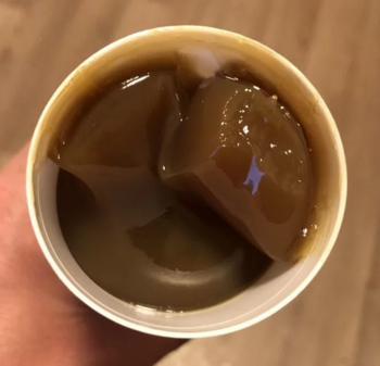

I Fixit У макиты в редукторе перфоратора в оригинале смазка черная с дисульфидом. По ощущениям NLGI 1/0 и низкой вязкости, я бы 50 сст дал. Может ошибаюсь, но в теме ее характеристики приводили. Та же, что идет в сервисной упаковке. В китайских дрелях макита какое-то безобразие, а не смазка, в сервисной упаковке нормальная смазка.
Думаю, что консистенция (загуститель) у твердой смазки может выполнять функцию гасителя ударов в перфораторе. А если смазка будет жидкой, то она должна быть вязкой. Или, вариант как у макиты, полутвердая смазка на низковязком масле с дисульфидом.

Думаю что она все таки не с дисульфидом.
Много есть смазок коричневого цвета.

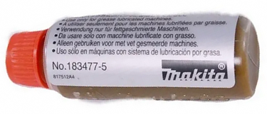

Качнул себе сервисную программу Макита. Пусть будет. Эти же фото и в сети есть.
Кста. Маленькие бутылочки по 30 гр. фасуются в Китае. А вот банки по 0.5 кг как на моем фото выше- написано что в Японии.

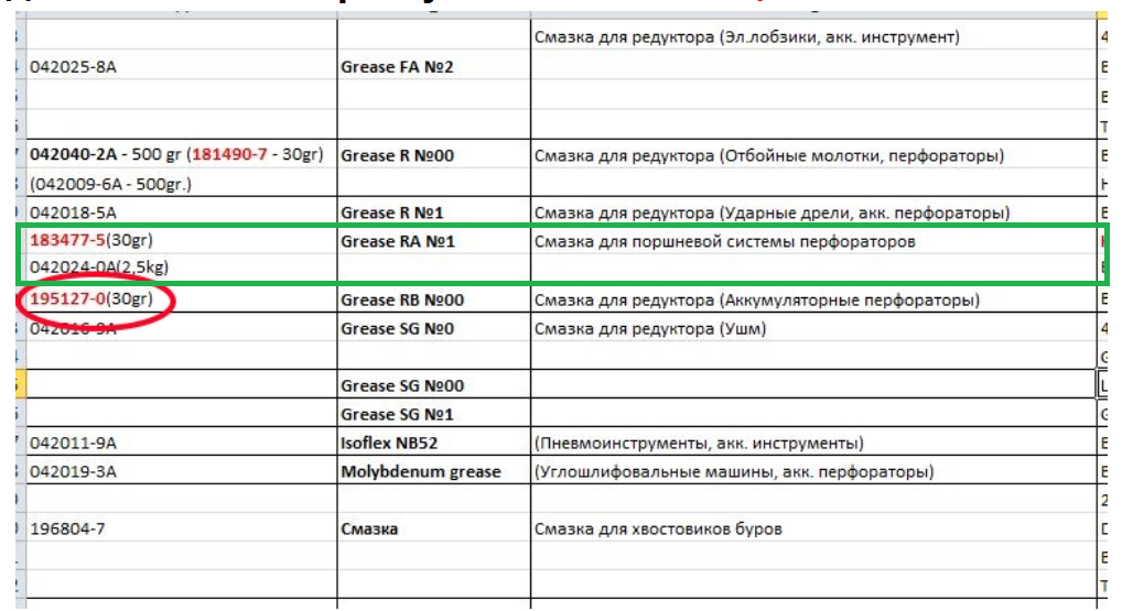

I Fixit У меня не аккумуляторный, сетевой 2470, сам молибден выковыривал в почти новом перфораторе. В поршне желтоватая была. Эта информация уже была где-то тут.
Makita P-08361.pdf
Изменено пользователем SL1
Да, этот момент тоже напрягает. Там где боек ходит в стакане- там вроде вообще что то жидкое надо ? А весь редуктор извалять в другой?
в 2470 , в этой же таблице вижу что RB-00 смазка (на скрине она темными треугольниками).
А вторая смазка с дисульфидом молибдена. На скрине он обозначен треугольниками (СВЕТЛЫМИ , в оригинале- зелеными)
Т.е. основная - RB-00
Про НЕ аккумуляторный- уточнил потому что в них более густая?  Т.е. в сетевых более жидкая.
А что до той таблице что у вас во вложении (цитата ваша выше)- так там документ не на ваш перфоратор а на эту "левую" (по моему мнению) смазку.  Потому как в взрыв схеме данной смазки нет. А само содержимое тюбиков таких под сомнением (тюбики как зубная паста) а не круглые и не квадратные и не ведра.
Вот поэтому и путаюсь.
