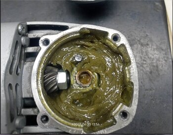

по цвету и характерной оттяжки волокон данная смазка на его фото напоминает сильно шрб.
Но как мы знаем шрб ни один производитель ушм не кладет в редуктора.
А значит он сам ее мог спокойно туда заложить.
посмотрите сами:
693346941_.thumb.jpg.73ce2d79435d34a9d12c7e89a199a5f6.jpg1347079157_2.thumb.jpg.96be181053472bf626803f81370957ae.jpg
https://www.oil-club.ru/forum/uploads/monthly_2023_06/IMG20230620092503.jpg.bf8149337a6372dd6bb01580598b64a2.jpg
53 минуты назад, oil4054 сказал:
тут фото редуктора со смесью неизвестной смазки и неуказанной трансмиссонки
Так это заводская, она мне неинтересна, я развел ее для поиграться, изначально ее решил менять и эта цель была озвучена. Смысла нет ее оставлять.

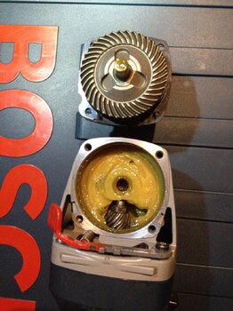

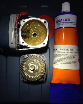

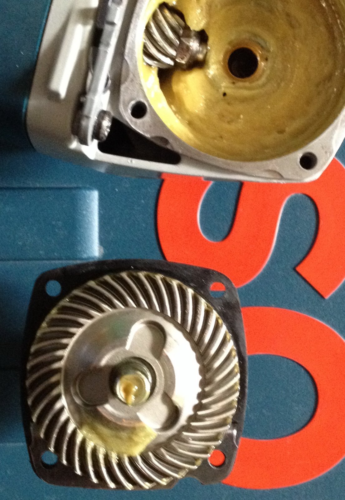

Собрал наконец то редуктор на Bosch.
Сегодня попробовал заложить смазку Sumico JG150YM (для шрус, вроде как с органомолибденом). Заложил сначала 10 кубиков- мало. После еще добавил. В итоге вышло 16 кубиков. Место под малой шестерней оставил совсем пустым (толку от его заполнения никакого). После 10 минут работы на холостых, в "рабочем" положении (как если что то резать)- излишки смазки в это место сбросило.
Температура вала без смазки вообще- еле теплый. Т.е. сам новый 201-й подшипник DDW не греется. Со смазкой- теплый но не горячий. Редуктор со смазкой- начала был теплый, после температура поднялась и остановилась на одном уровне 49-50 град. Приклеил термопару и прикрыл ее вспененным скотчем чтобы температура не уходила с датчика. Кожу предплечья не обжигает (если прислониться), но горяченький. А рука свободно терпит температуру самого редуктора.
Шестерни после разбора- на вид сухие (см. фото). На большой шестерне верх зубьев мажет, но не особо.
Т.е. в чистом виде эта смазка не подходит. Видно что излишки сбросило в свободное место под маленькой шестерней и чуток раскидало по краям корпуса редуктора. Сама смазка как видно совсем не липкая. Маслом ее тоже не вижу смыслом разбавлять. жиже возможно и будет но липкость не появится.
Изменено пользователем I Fixit

Молодец- отличное решение, отличная смазка - и закономерный результат...:Connie_cleaning-glasses::good2:
Поддерживаю:yes:

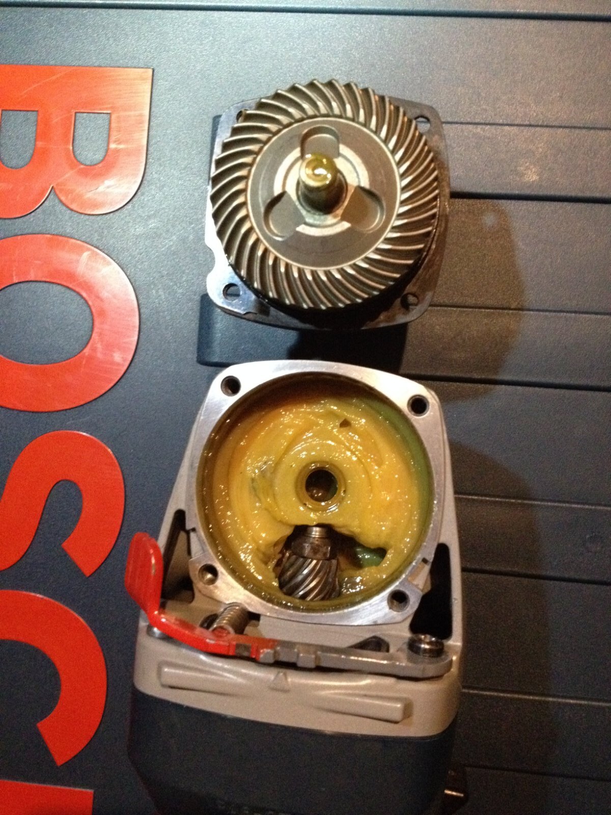

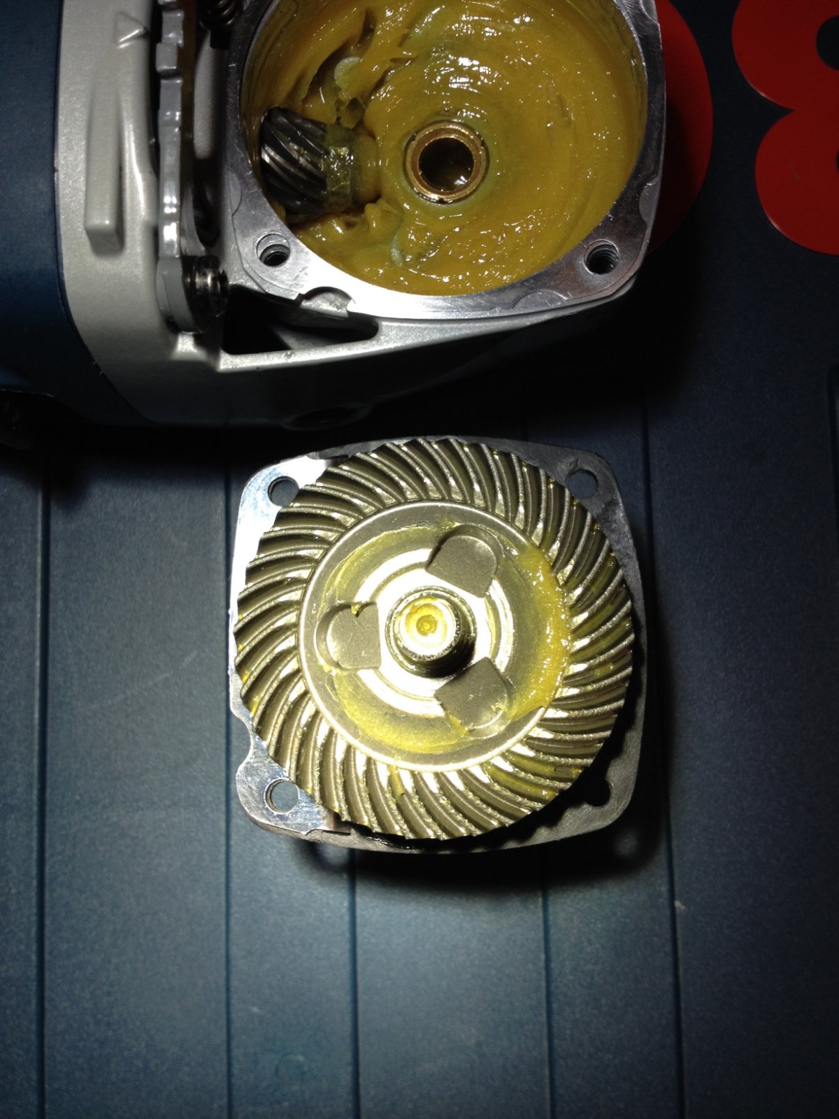

tesloil , есть какие ни будь предположения почему в узле УШМ происходит аэрация смазки?
На фото ниже- заложена смазка NLGI 0. Сама по себе она по консистенции как разбавленный мед. А тянется как смола.
Вид у нее был цвета свежего меда. Полупрозрачный , желтый. И она была очень очень липкая и тянулась. После аэрации- у нее из за пузырей даже консистенция поменялась и она из за этого перестала тянуться. И по ощущениям больше стала похожа на NLGI 1/2
А сами шестерни скорее сухие чем смазанные.
Еще ниже фото редуктора до его ремонта. Остатки старой смазки как видно хорошо налипли на шестеренки и никуда оттуда не делись. Смазка работала с конца 2008г до 2023 (домашнее и гаражное использование).

У этих ВЧ машин (угловых)- отличительная особенность что они 3-х фазные (питание от преобразователя) и скорости там 8000об/мин максимум.
Решил попробовать заложить в УШМ со скоростью на редукторе 11000 об/мин. За не дорого- почему не попробовать.
Сама по себе консистенция у нее- писал уже ранее . Более липкой среди смазок ранее не встречал. Но на высоких оборотах происходит аэрация смазки. При этом естественно меняется ее консистенция.
После эксперимента я ее из редуктора выгреб в отдельную тару, постояла пару дней и начала приходить в ее нормальное состояние. перемешал ее тонкой отверткой (медленно) и почти все пузырьки вышли. Т.е. сейчас у нее состояние первоначальное.
Для данной УШМ Bosch GWS10-125 (11000 об/мин) вопрос закрыл.
В абсолютно сухой и вновь промытый редуктор заложил 15мл данной смазки.
Шестерни на вид скорее более жирные чем липкие. На серебристых шестернях, пока смазка чистая не очень хорошо видно. НО шестерни визуально жирные.
Кому нужно- в личку. Туба большая (она просто здоровая 225мл.)
17.07.2023 в 12:06, I Fixit сказал:
Это CENTOPLEX CX 4/375 AU
Очень странно, от этого производителя не приходится ожидать лажу.
13 минут назад, Screwdriver78 сказал:
Это скорее не "лажа" а просто высокие обороты редуктора. Я почти уверен что на оборотах 2800-8000 , в УШМ где есть регулировка оборотов она отлично подойдет. По "сопливости" CENTOPLEX CX 4/375 AU - ей конечно нет конкурентов. Это что то с чем то :). Но попробовать стоило.
С третьего захода (третья закладка в редуктор родной Бошевской смазки- на фото видно что у нее цвет почти как у первого варианта (фото выше) , наблюдается незначительная аэрация смазки . Но пузырьков сильно меньше и они более мелкие (их почти не видно. Но сама Бошевская смазка цвет поменяла немного. А вот температура редуктора по тактильным ощущениям меньше. Т.е. он сильно теплый, но область где подшипник скольжения и сам редуктор менее теплый чем на предыдущих образцах. Хотя по описанию производителя- вязкость у нее не маленькая, если это в паспорте вязкость прописана.
Да и на зубьях она как и писал выше дает жирный эффект.  А сам цвет- визуально похож на ту что у меня была в редукторе с завода (хотя ее там было кот наплакал). Я заложил шприцем 15 кубиков, как советовали мастера с СЦ, больше не стал.
