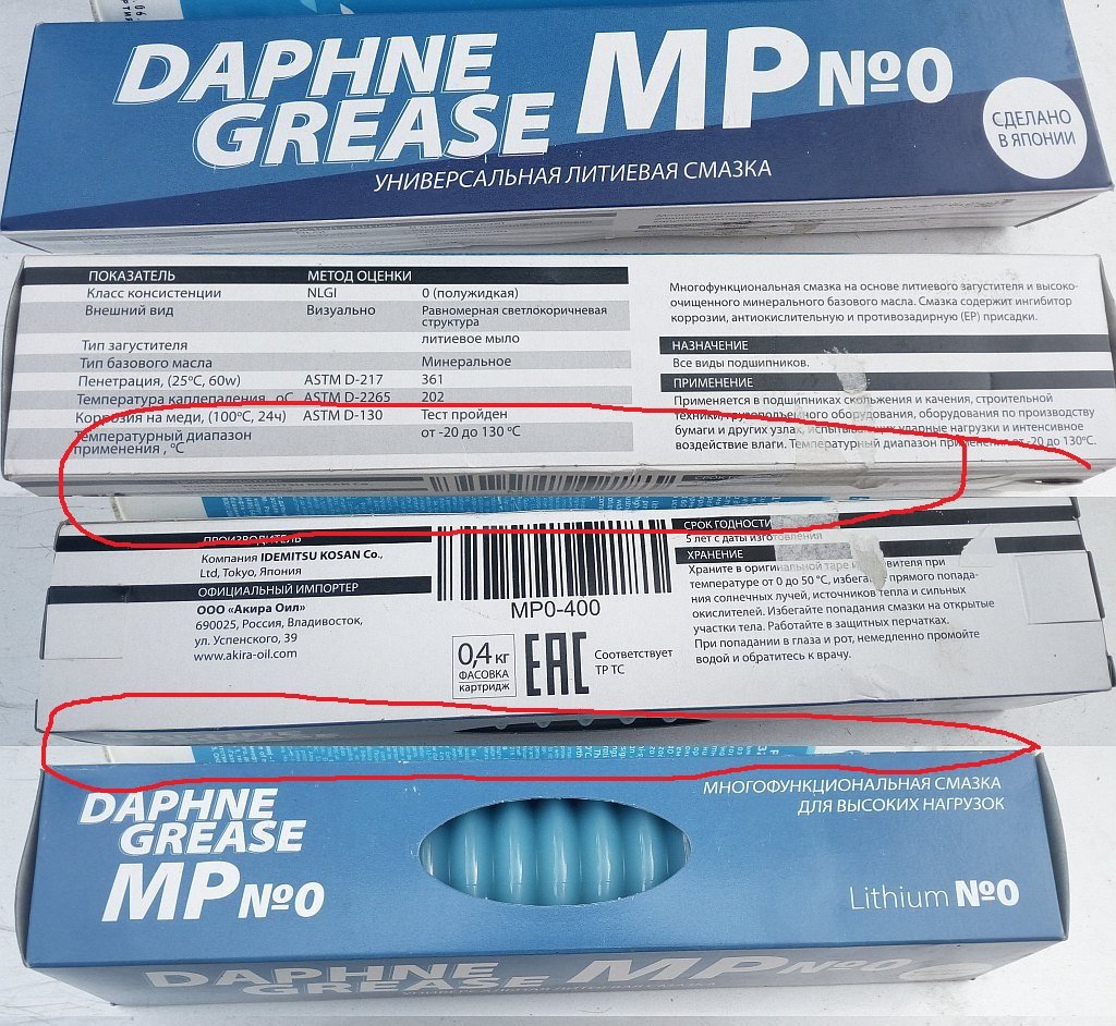

По консистенции да, как по мне, это идеальный вариант. Всё-таки 00 слишком хорошо давит по шлицам и через уплотнения. С точки зрения состава - ХЗ конечно, но я думаю, ГПН совсем-то уж шлак не сварит, тем более что у редукторов и наработка небольшая и регламентно-периодическая замена смазки беспроблемная.
меня твоя идемитсу смущает... сомневаюсь что японцы любезно так перевели упаковку на русский язык. и цвет смазки написано- светлокоричневая а по факту белая почти.
 это сто-пудово, не японская упаковка а уже наши ее напечатали и упаковали сами.

9 минут назад, Андреас сказал:
Это фишка японцев, у них восприятие цвета совсем другое.
1 минуту назад, SL1 сказал:
:rofl:
2 минуты назад, Андреас сказал:
сомневаюсь что японцы любезно так перевели упаковку на русский язык. и цвет: написано- светлокоричневая а по факту белая почти.

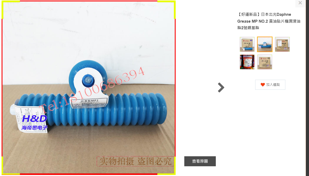

Вот с тайваньского сайта, MP2:
Только что, Screwdriver78 сказал:

20 минут назад, SL1 сказал:
Это скорее всего не Японцы в мелкую тару фасуют а наши. На упаковке ведь написано кто импортер. А в самом описании на сайте Idemitsu - в описании фасовка ведрами вроде бочками. Никто врознице понятно что покупать ведрами не будет а продавать хочется...

19 минут назад, Screwdriver78 сказал:
Или кто то еще предприимчивый нашелся. В коробке видно что тубы без доп. упаковки. Значит бумажную делают уже наши.
Screwdriver78 , премного благодарен за фото!
