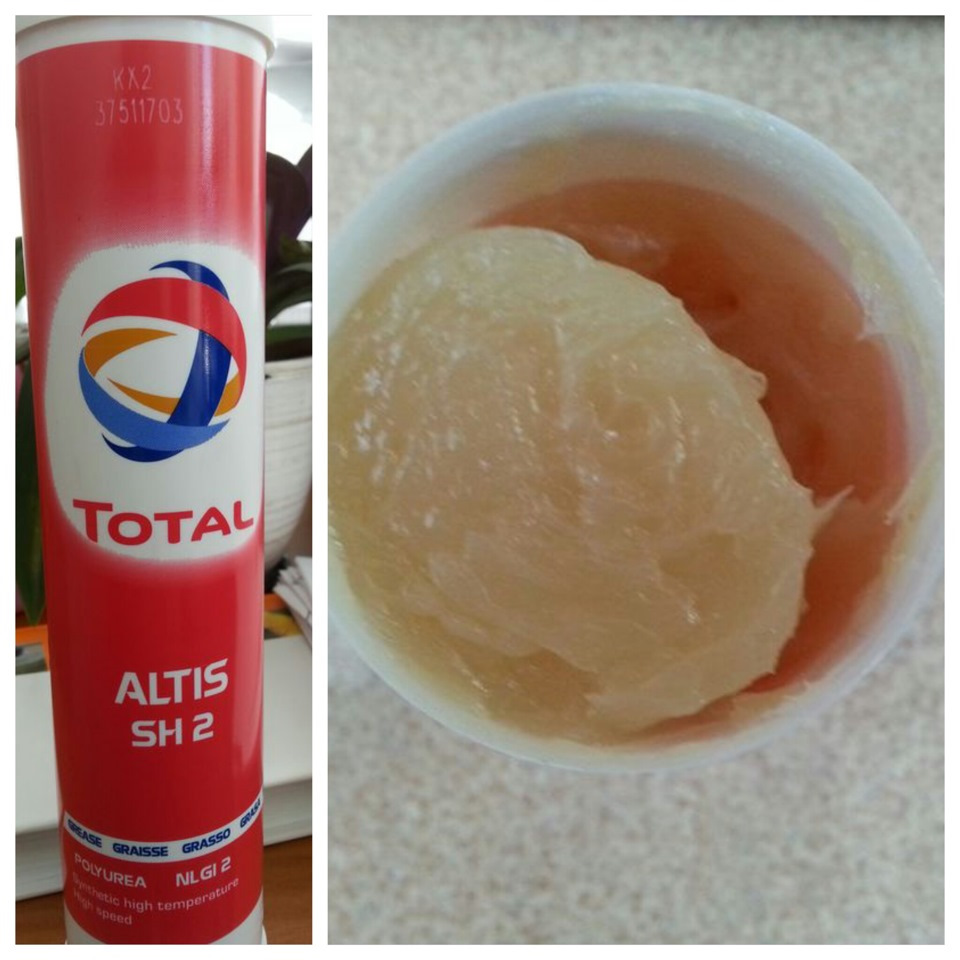

7 минут назад, Андреас сказал:
Кстати тоталь алтис и куодо юши тоже смазки без цвета делают- и ничего качество от этого не страдает.
У американцев, в т.ч. и, конечно, Мобила давняя традиция в окраске смазок, особенно промышленных. Там даже солидол слегка подкрашивали, чтобы разброс по цвету меньше был, а бариевые и натриевые краски подкрашивали в хорошо различмые цвета, чтобы нигpa Джо не перепутал на заводе, чем салазки мазать, а что в подшипники пихать :)
Вот, к слову, интересно, а Mobilgrease 28 и Mobiltemp SHC 32 - это разные смазки? Похоже таки да, хотя во многом и похожи по характеристикам. Но проверить проблематично - SHC минимум в ведёрках водится. Она, вроде, не окрашена.
Изменено пользователем SanTix
12 минут назад, Андреас сказал:
Я бы спросил с*****ли ?  У алтиса цвет кремоватый а у японца прозрачный (почти)
12 минут назад, SanTix сказал:
даже "великий-могучий" Клюбер у кого бытовых смазок нет, считай, совсем и тот в тубы много чего расфасовывает
При этом у них и на бочке 200кг и на ведре и на маленьком тюбике присутствует одно и то же название. С точностью до буквы. Не, меня точно не слышат. Читайте еще раз.
У Киодо Юши Raremax af1 цвета слоновой кости , у Моликот специальная смазка YM102/YM103 просто "наживочного" ярко-желтого цвета..Красота просто ..:good2:Ну то есть , ни цвет , ни упаковка - не при делах . Никаких закономерностей "промсмазка" или "розничная" нет.
19 минут назад, I Fixit сказал:
https://a.d-cd.net/c2be9b5s-960.jpgTB2eYbJA4GYBuNjy0FnXXX5lpXa_!!2300768969.jpg
Я к тому что цвет неглавное.
 Кто то подкрашивает смазки чтобы различать внутри всей линейки, кто то нет.
Красить или нет - это личное дело производителей смазки.
Те кто заказывают у крупных производителей- свою ОЕМ- брендовую смазку вольны выбирать вообще любей цвет- хотя по составу могут быть очень близкими или даже почти одинаковыми- с неОЕМ аналогами.. Ведь рецептуры могут совпадать  у разных брендов а цвет невсегда.
 Сравните паспорта смазок:  Mobil Polyrex™ EM с Chevron SRI и  SKF LGHP 2- цвета разные а цифры похожие
