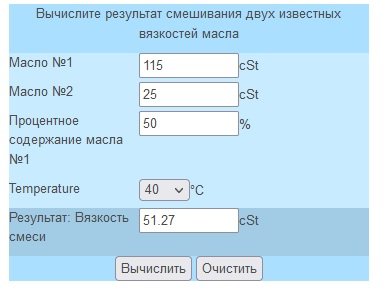

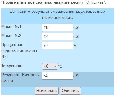

 я полирекс разводил эстерами тотек+ сунисо32
Если чисто тотеком то выйдет вот такая пропорция:
-"Будут опять деньги на ветер как с Pjlyrex EM. От него в подшипники высокоскоростные никто не отговаривал. А когда пожаловался что греются- понеслось ... не то "

я разводил- по калькулятору- у меня полирекс вообще не греится в ушм...
а вязкость по итогу: примерно 50-55сст (готовой смеси)
 Но я отдельно считал:  смесь тотека (12сст) и сунисо (32сст)= по итогу от пропорции получаешь : 25-27сст а потом это значение уже к полирексу подставлял и считал.- итоговую.
 тотек давал мне именно нужное количество противоизноски ,а полирекс мне давал именно качественный загуститель и стойкий к разжижению.
А пао+эстеры - шли бонусом!))
