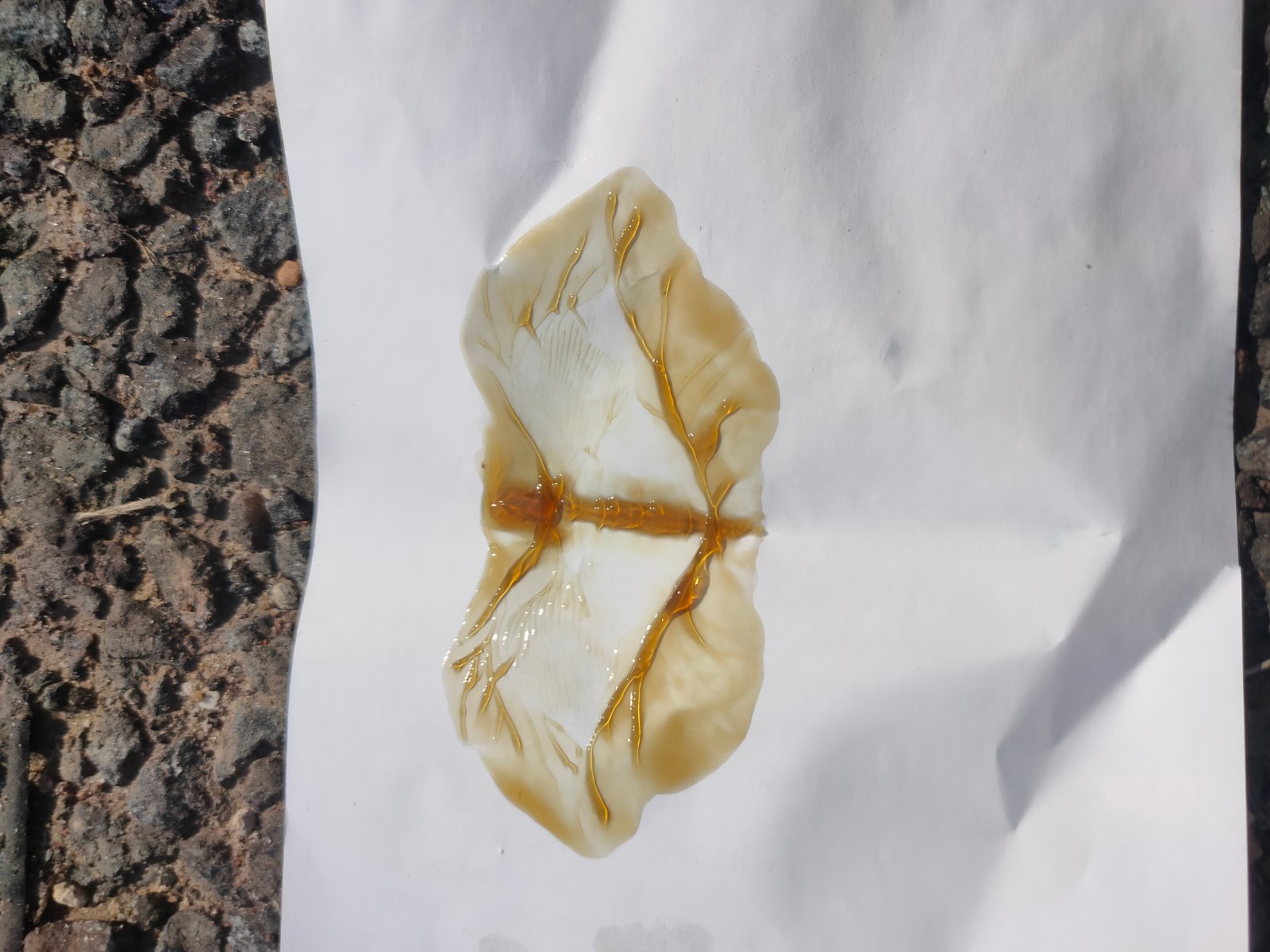

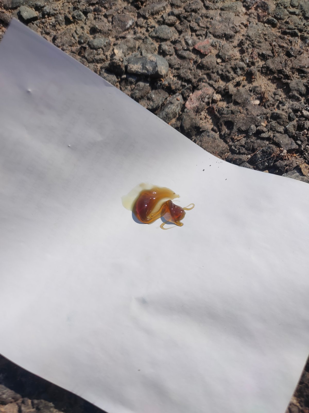

8 июня 20233 г 07.06.2023 в 19:18, I Fixit сказал: Скрыть содержимое Вскрывали ее? Она на вид светлая (желтоватая) ? Сильно жидкая? Или по консистенции как горчица (ну или как густой кетчуп) ? Консистенция точно меньше nlgi 2. Точнее не скажу, не спец в этом деле.
8 июня 20233 г 1 час назад, SYS сказал: Консистенция точно меньше nlgi 2. Точнее не скажу, не спец в этом деле. По описанию к этой мазюке ожидал что там что то веселенькое желтое будет. А оно ничем не отличается по цвету чем у меня смазка для буров (только без молибдена). Макита так же выглядит (та что сейчас в РФ продается в мелких тюбиках). Вообще странно, у Gazpromneft еть два продукта: Gazpromneft Grease Reductor LTS EP 00 (упаковка 18 и 180 кг) Gazpromneft Reductor Grease (упаковка только "сухпаек" 100гр)- очень странная. Больше похожа на какую то маркетинговую уловку. Какая то игра слов с переставлением слов местами. И TDS поменяли описание . Вот бы проверить соответствует ли эта мелкая упаковка своим характеристикам. Изменено 8 июня 20233 г пользователем I Fixit
9 июня 20233 г 10 часов назад, I Fixit сказал: По описанию к этой мазюке ожидал что там что то веселенькое желтое будет. А оно ничем не отличается по цвету чем у меня смазка для буров (только без молибдена). Макита так же выглядит (та что сейчас в РФ продается в мелких тюбиках). Вообще странно, у Gazpromneft еть два продукта: Gazpromneft Grease Reductor LTS EP 00 (упаковка 18 и 180 кг) Gazpromneft Reductor Grease (упаковка только "сухпаек" 100гр)- очень странная. Больше похожа на какую то маркетинговую уловку. Какая то игра слов с переставлением слов местами. И TDS поменяли описание . Вот бы проверить соответствует ли эта мелкая упаковка своим характеристикам. цвет 1 в 1 как у стилгрейса. вот сравните Скрытый текст Изменено 9 июня 20233 г пользователем Андреас
9 июня 20233 г 7 минут назад, Андреас сказал: цвет 1 в 1 как у стилгрейса. С этой конторой тоже все понятно
9 июня 20233 г 18 минут назад, I Fixit сказал: С этой конторой тоже все понятно ты знаешь я думаю такой цвет связан с тем- что они в смазку добавили лишь загуститель, масло и присадки- а цветовые коллеры нестали добавлять. цвет такой скорее всего от присадок и все. Да, синенкая, зелененькая, и красненькая с розовеньким было бы прикольно на вид... но люди просто решили незаморачиваться. Как по мне больше нравится зеленый свет и оранжевый, хотя фиолетовая с розовой то же необычно выглядят: Изменено 9 июня 20233 г пользователем Андреас
9 июня 20233 г 1 час назад, I Fixit сказал: С этой конторой тоже все понятно что с ней понятно? 1 час назад, Андреас сказал: цвет 1 в 1 как у стилгрейса. ну и что? у меня есть обе смазки, что вам надо?
