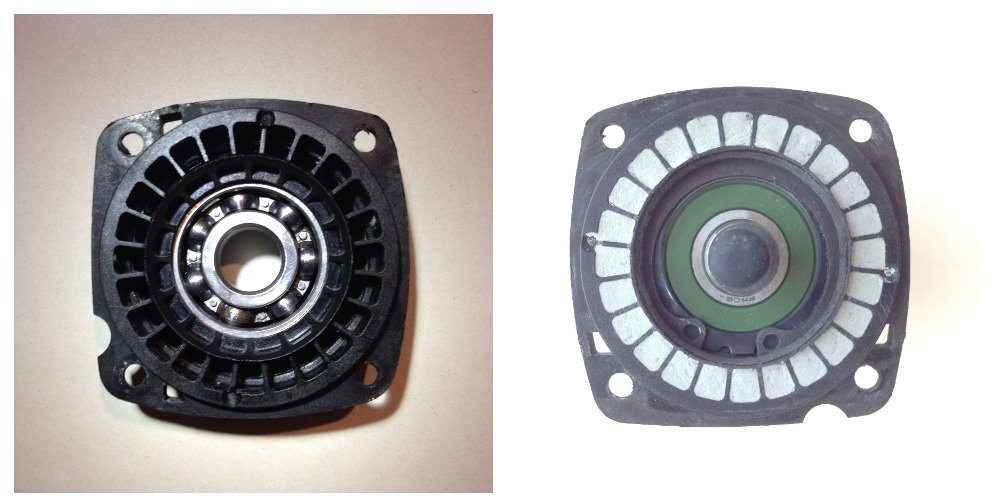

Как вышло?
Был впаян. Стал разборный (и со стопорным колечком).
* Под колечком еще шайба лежит пружинная (высоту нужно было необходимую по высоте канавки набрать).

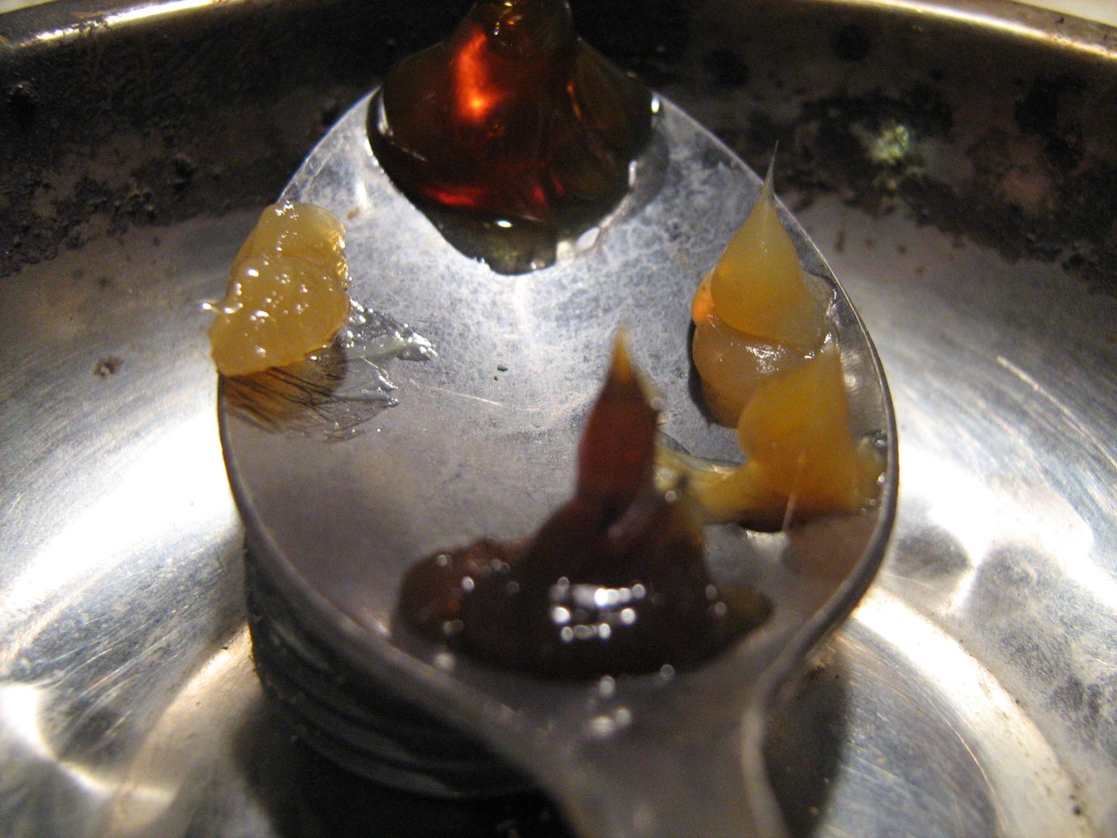

Фото, до нагрева: на 12 часах (сверху) рольф Р9,
на 1 часе - церан ST2,
на 3 часах (справа) стилгриз CS2,
на 6 часах (снизу) идемитсу Daphne Multilex WR 2,
на 9 часах (слева) Gazpromneft 2389906979 Reductor Grease, который уже отделяет масло. Вообще я думал что он убежит без нагрева, но он чего-то не в настроении.
До нагрева 2.
Под идемитсу следы - это потому что он то много выдавился, то обратно лезь не хотел. Остальные выдавил из шприца/дойпака, а этот из тубы-гармошки.
