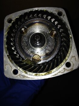

На дне редуктора более жидкая фракция . Если отвертку окунуть в нее (в любое место)- с нее не капает. Скорее тянется. И очень липкая.
А то что на стенках- судя по всему она окисляется от алюминия (этот редуктор внутри не крашеный). Запах- не пойми чем пахнет. Я такого у смазок еще не встречал. Может как серой пахнет (но это не точно), но тошниловка ). И она точно без молибдена. Иначе она бы вся такого цвета была как на стенках.
Взгляни на этот редуктор. В нем заводская смазка (только я еще не выяснил какая именно. FB-6 Sparky/ на взрыв схемах про смазку нет инфы).
