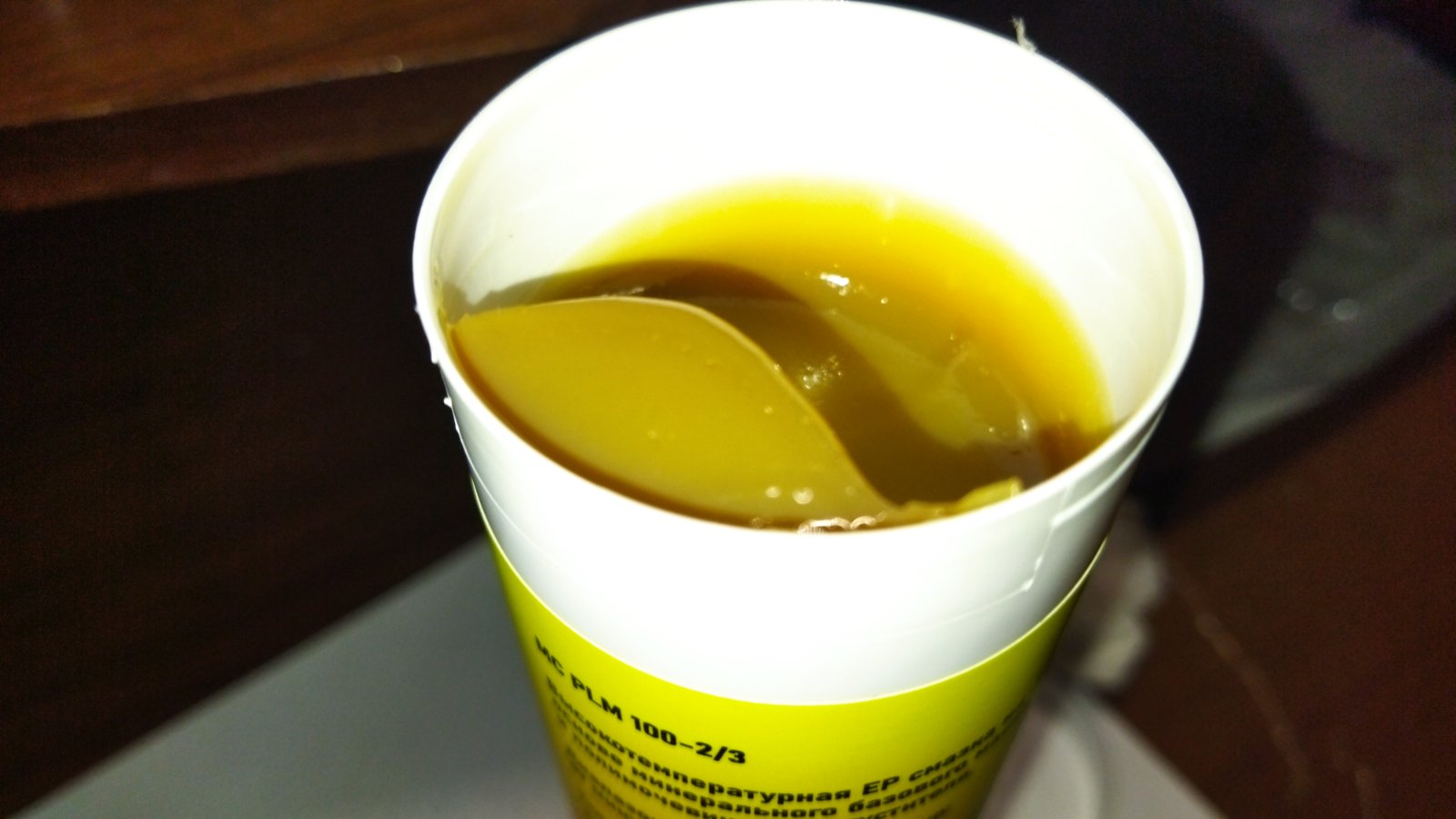

IMG_20230824_221739.thumb.jpg.9006c9dad9fb46181cbcc0be7cacc7e2.jpgIMG_20230824_221753.thumb.jpg.0bbc05598ae9cc6487a865ff4099bf52.jpg
Вот решил прикупить "Полимочевинку" по проще и подешевле: от ***авто МС PLM 100-2/3. посмотрим насколько ее там хватит.
За одно узнаем насколько она полимочевинистая или литолистая:sarcastic:
 Есть желание попробовать сместь полимочевина+ Stihl_HP_Ultra (тут немного гидрокрекинга, эстеры+ ПИБ( полиизобутилен) в районе 20%).
638223796_IMG_20230824_221855-.thumb.jpg.74b7b6c99a9aee593ecefe0ef99775f6.jpgIMG_20230824_221906.thumb.jpg.74d3b1caecfaae82912522dd35d5bb41.jpgIMG_20230824_221914.thumb.jpg.b8052b04c7ee291306d8344bc0a015c3.jpgIMG_20230824_222234.thumb.jpg.9f20aa27375007e8a8194a95f2d30133.jpgIMG_20230824_222241.thumb.jpg.c231ac31fe77ed42eeaba3ab4153e4ca.jpgIMG_20230824_222257.thumb.jpg.b522c6fe5629522263ae53df339a50b9.jpgIMG_20230824_222315.thumb.jpg.9573f6e62e49c4b29346796c7a779426.jpg2073581434_IMG_20230824_222756(2).thumb.jpg.34bbbd4611413a756b3b07b30022ef77.jpgIMG_20230824_222756.thumb.jpg.d89817e68d5d9deb7d8f5487da2bbd99.jpgIMG_20230825_100259.thumb.jpg.4a36caef78078247548ea940ec090e72.jpgIMG_20230825_100618.thumb.jpg.d448c26750767abde3afbf6d5c5980ad.jpg
