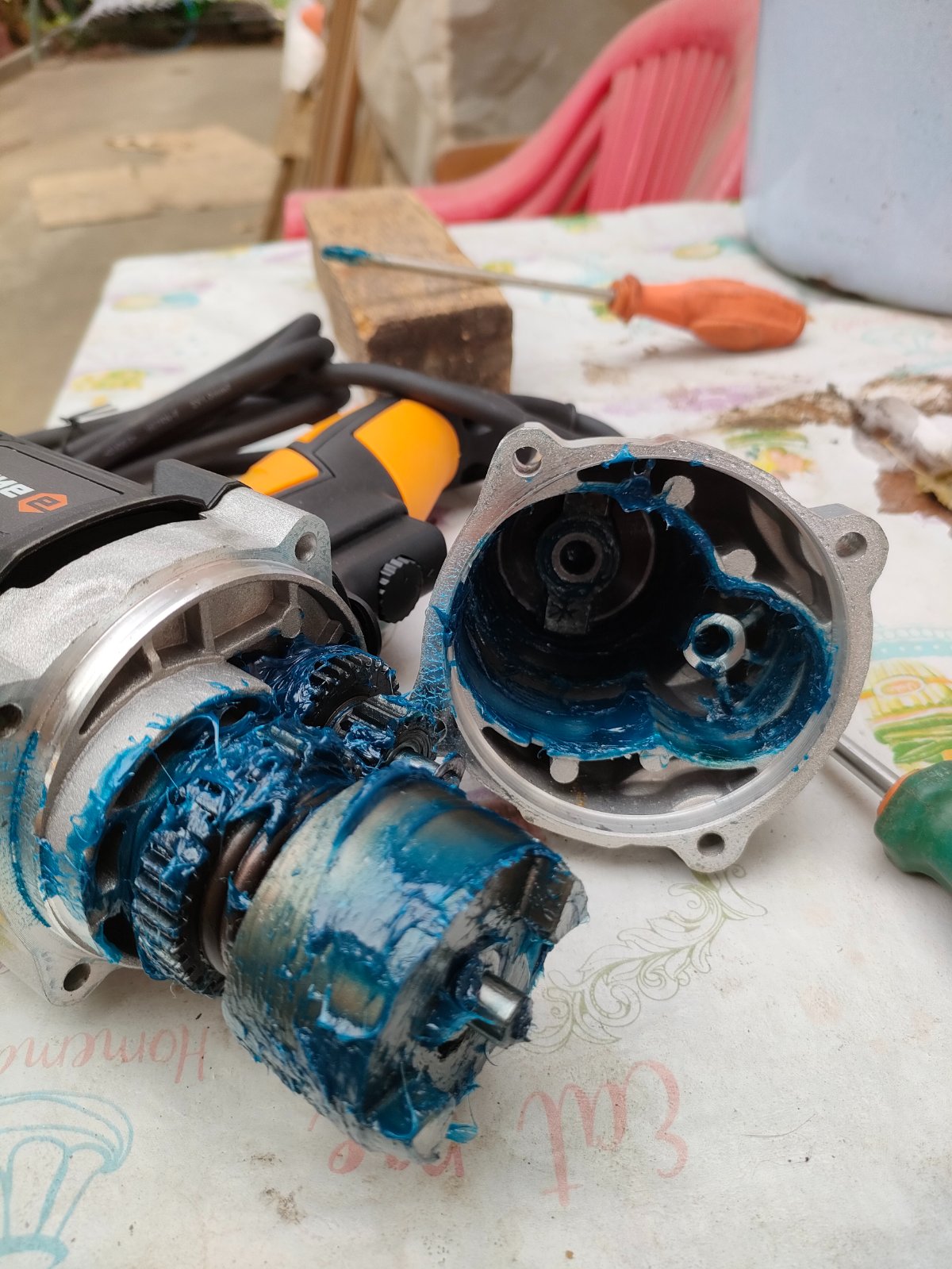

Подскажите, стоит ли менять эту смазку в ударном гайковерте, и если стоит то на какую? В наличии есть равенол для подшипников и крестовин и гпн спидгриз
24 минуты назад, alexnef сказал:
А зачем? Смазка судя по виду в прекрасном состоянии и прекрасно держится на рабочих поверхностях - я бы не трогал на вашем месте
6 часов назад, Vasek555 сказал:
Она новая) Разобрал новый гайковерт чтобы проверить -  вдруг его смазать забыли. А спросил на всякий случай, может эта смазка г***о и стоит ее поменять.
alexnef В таком случае нужно им немного поработать, нагрузку дать, а потом вскрыть и посмотреть где будет смазка и тогда можно будет что то сказать
