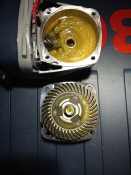

Я как сейчас помню что то подобное про смазки для УШМ. Речь шла про GFW 00, про класс смазки GP, и что подобную по характеристикам и надо искать. А вязкость базового масла на тот момент в данной смазке не ясна была. Сейчас у меня есть ТДС (нашел в другой стране) где она указана. И там далеко не 40-60 сСт...
Ко всему прочему фото ниже - смазка Бош. точнее Elkalub 729 с вязкостью 320. И знаете, она не греется при таком объеме в редукторе. Посмотрите на шестерни внимательно. Бывают шестерни сухие при наличии смазки в редукторе. На фото- они довольно таки жирные.
Изменено пользователем I Fixit

36 минут назад, I Fixit сказал:
ни на фото, ни в живую - не понимаю. Капаю водой и смотрю как растекается капля, если сидит без смачивания - шестерня жирная.
