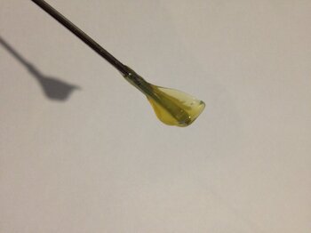

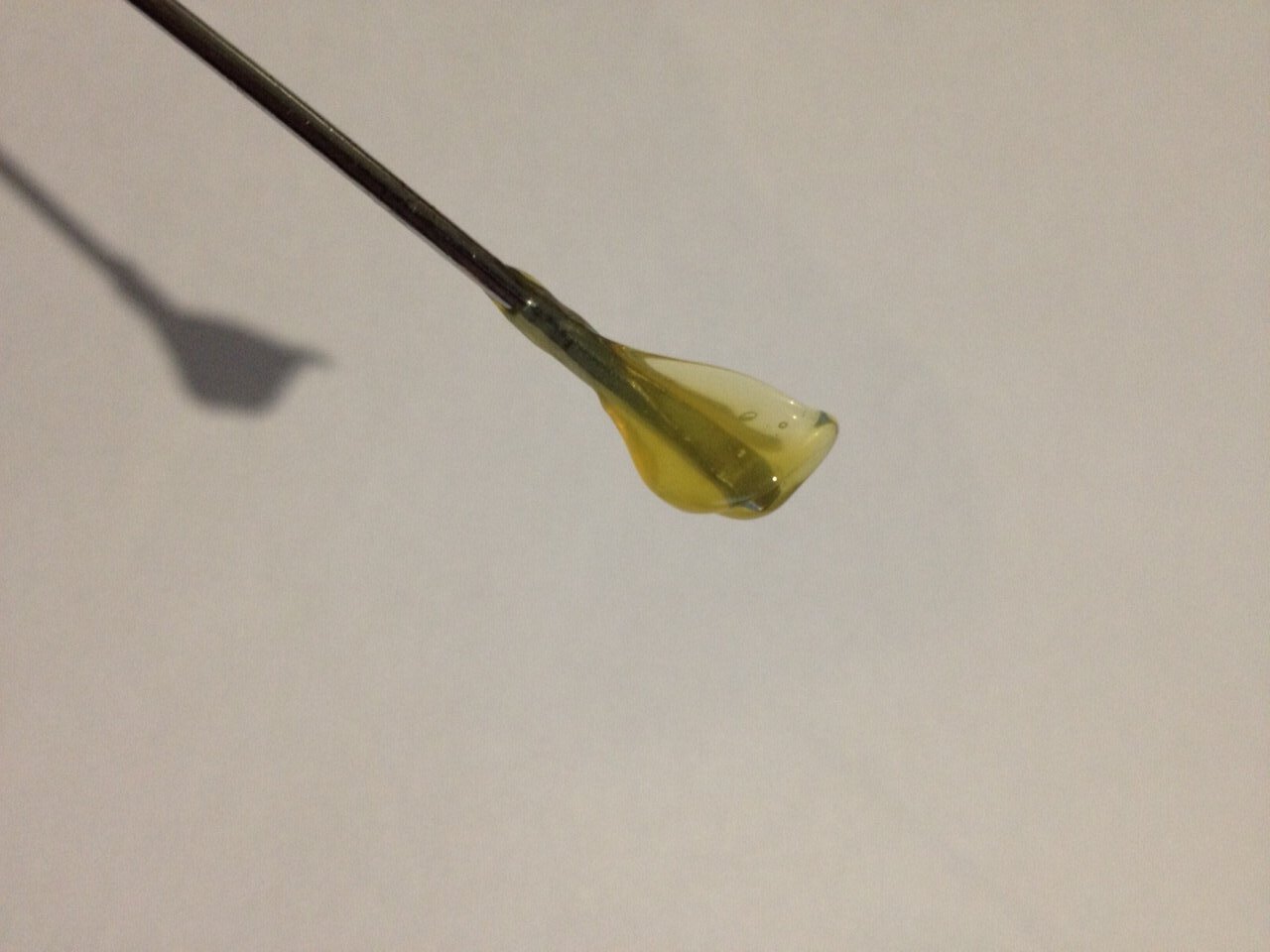

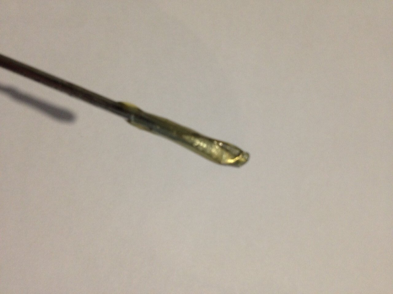

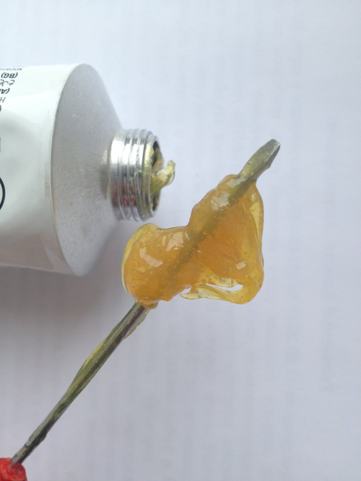

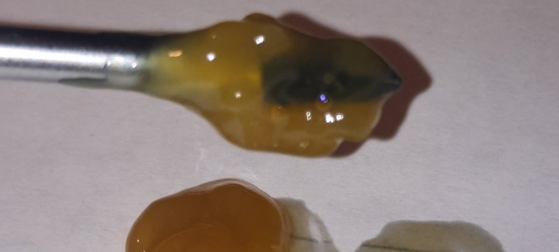

41 минуту назад, SL1 сказал:
I Fixit Точь в точь как на картинке выше Bosch 1 615 430 001 и намотать так же можно.
Может на такую больше похожа?
Но эта, на фото- я такие называю сильно мягкие. Легко сбрасывается с отвертки и остается как на втором фото. А та, что выше от Bosch- та да, она вязкая.

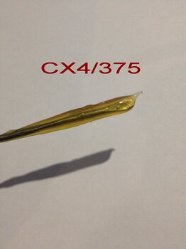

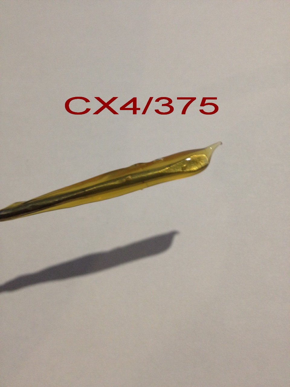

Вот еще одна. Отвертку опускаешь в нее и все. От нее уже не избавиться. Только чем ни будь другим собрать и сбросить.
Изменено пользователем I Fixit
По-моему тут не столько про мягкость, сколько про прочность и её передел. Такой отверточный эрзац-метод оценки предела прочности смазок.
19 минут назад, SanTix сказал:
Ну а на чем мне ее еще показывать? Вопрос то был про "как выглядит" другая смазка. Похожа или нет

I Fixit Да, наверное, больше похоже на вариант №2. Большими кусками на отвертке не держится, стекает. Цвет ближе к варианту №1. Я думаю, что по консистенции, приблизительно 00, как Bardahl GTUS 00.
Изменено пользователем SL1

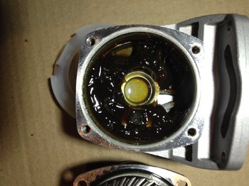

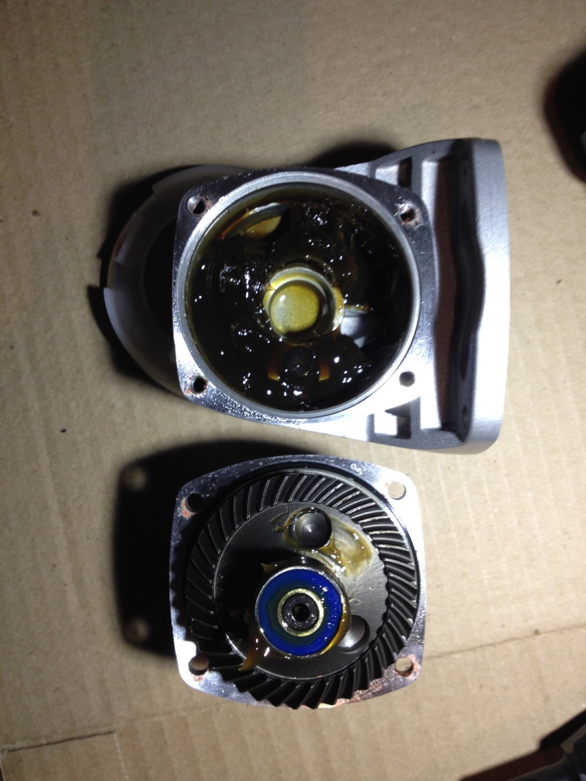

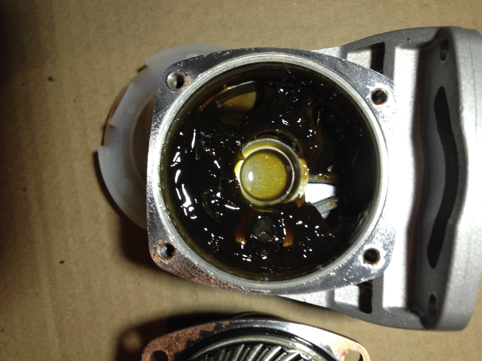

Вообще- жуть что творится с этими смазками в жизни. На фото ниже заводская смазка в УШМ (сборка Румыния). 9565CVR.
В других, К е тайской сборки- там желтая смазка у всех. По консистенции такая же (легкая. совсем не волокнистая и не тягучая. Но и не сказал бы чтобы прямо так разлетается).
У Бош- там другая история. Та вообще сильно вязкая. Консистенции 1.
У AEG- что то белое. Тоже на единичку похоже. Маслоотделения не вижу.
У Макиты, кстати, с ее родными смазками (а на фото там реально ее лужа) из редуктора ничего не капает и не плачет. Крышка редуктора так же резинкой уплотняется на прижим.Кнопка- с резинкой. На шестернях, за счет мягкой смазки и центробежной силе- смотрится как напыление (на фото не видно). Но если присмотреться- шестерня вся как будто запотела от смазки. Редуктор поработал на холостых конечно же. Теплый. Не то что рука держит а просто теплый. Возможно из за того что подшипники еще совсем новые. И у Макиты с обратной стороны редуктора такая смешная вентиляционная дырень, что там его хорошо обдувает и он охлаждается. Не ясно только почему в сервис мануале написана смазка та что желтенькая и на систему SJS на пружинку (а я думаю что под нее)- немножечко молибденовой. Но я ее там не наблюдаю. Так же как и в самом редукторе желтой.
